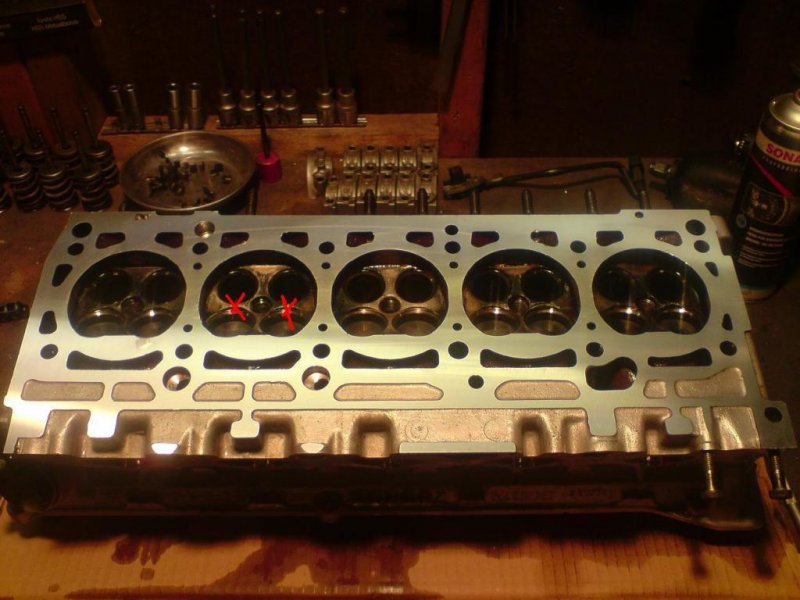

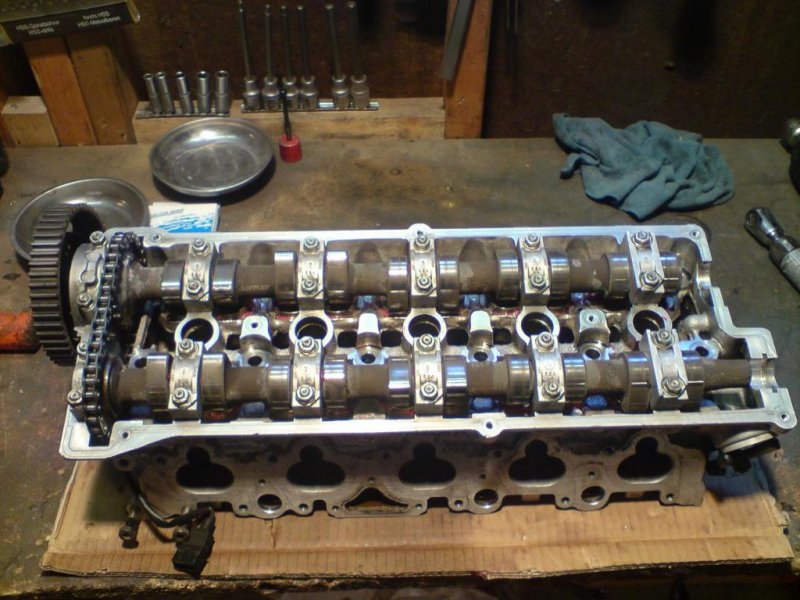

#12 Skrevet August 7, 2009 Ser dårlig ut gitt. Har luftet vannet i en god halvtime nå, det vil ingen ende ta på boblene. Presset på slangene også. Dog en ting jeg la merke til nå var at det kom eksos ut av ekspansjonstanken, samt at det ble hvitere og hvitere røyk ut av eksosen bak. Samt hvitt skum i olje-fylle-lokket. Gah, det tyder jo på toppakningen, igjen. Hvordan kan sånt skje så raskt etter hverandre? Har kun kjørt et par turer med den etter at det ble byttet. (ikke så fryktelig hardkjøring heller). Et par bilder av toppen etter fresing, ser jo grei ut den. 0 Del dette innlegget Lenke til innlegg Del på andre sider Flere delingsalternativer...

#14 Skrevet August 7, 2009 (endret) Ved eventuell sprekk tror jeg det vil være mellom en av innsug og eksos ventilene (usikker hvilke ventiler).. Studere nøye, så vil du nok se om det er sprekker.. Surt.. 0 Del dette innlegget Lenke til innlegg Del på andre sider Flere delingsalternativer...
#15 Skrevet August 7, 2009 mellom eksos ventilene mener jeg? 0 Del dette innlegget Lenke til innlegg Del på andre sider Flere delingsalternativer...
#16 Skrevet August 7, 2009 (endret) Ved eventuell sprekk tror jeg det vil være mellom en av innsug og eksos ventilene (usikker hvilke ventiler).. Studere nøye, så vil du nok se om det er sprekker.. Surt.. Hm, her mener du? (rødt kryss) (ser nå at du var usikker.. hehe) For hm, det var sprekk mellom en av ventilene og ut mot midten. Men flere har på forumet har sagt at det er "normalt" på de bilene, og at det er få som kjører rundt uten sprekker. hehe 0 Del dette innlegget Lenke til innlegg Del på andre sider Flere delingsalternativer...
#17 Skrevet August 7, 2009 Kan godt stemme det Lasse Steffensen skriver, sprekk mellom eksosventilene, men om du ikke kunne se noe der, så er du vel reddet fra det.. Ang. sprekker og hva som er vanligt, har jeg ikke peiling dessverre.. 0 Del dette innlegget Lenke til innlegg Del på andre sider Flere delingsalternativer...
#18 Skrevet August 7, 2009 er det ikke sprekk MELLOM VENTILENE, så er det ikke noe problem der.. sprekk mellom ventil og tennplugghull er stander på alle turbotopper så og si. nesten uungåelig... men er ikke farlig, kun risikerer at hvis sprekken blir stor nok, kommer det eksos inn mellom tennplugg-gjengene og kan vel miste litt kompresjon. 0 Del dette innlegget Lenke til innlegg Del på andre sider Flere delingsalternativer...
#19 Skrevet August 7, 2009 Om det er sprekker mellom ventilene skal vel ikke ha noe med at du får eksos i kjølevannet, er jo som Steinar sier, det kan være sprekk imellom eksoskanal og vannkanal. Men hva var grunnen til at toppakning ble skiftet? Hadde du samme problemet med at motoren kokte? 0 Del dette innlegget Lenke til innlegg Del på andre sider Flere delingsalternativer...
#20 Skrevet August 7, 2009 Ok, men i mine ører burde det ikke ha noe å si vannmessig om det er sprekk mellom eksosventilene. Der går det jo da eventuelt bare eksos. 0 Del dette innlegget Lenke til innlegg Del på andre sider Flere delingsalternativer...
#21 Skrevet August 7, 2009 det er vannkanaler mellom ventilene.. 0 Del dette innlegget Lenke til innlegg Del på andre sider Flere delingsalternativer...
#22 Skrevet August 7, 2009 Om det er sprekker mellom ventilene skal vel ikke ha noe med at du får eksos i kjølevannet, er jo som Steinar sier, det kan være sprekk imellom eksoskanal og vannkanal. Men hva var grunnen til at toppakning ble skiftet? Hadde du samme problemet med at motoren kokte? Kjøpte bilen for et par uker siden. Fikk beskjed om å bytte toppakning på den, Møller hadde visst sagt det til han. Dermed ble det det første jeg gjorde på bilen. Kjørte den noen dager etter jeg hadde hentet den, den kokte ikke da - bare hørtes ut som ei snekke - hehe 0 Del dette innlegget Lenke til innlegg Del på andre sider Flere delingsalternativer...
#23 Skrevet August 7, 2009 er det ikke sprekk MELLOM VENTILENE, så er det ikke noe problem der.. sprekk mellom ventil og tennplugghull er stander på alle turbotopper så og si. nesten uungåelig... men er ikke farlig, kun risikerer at hvis sprekken blir stor nok, kommer det eksos inn mellom tennplugg-gjengene og kan vel miste litt kompresjon. Ok, husker ikke i farten om det var sprekk mot tennplugg eller ventil, men jeg tror at det var mellom ventil og plugg. Spurte han som var med meg å skru, han sier at min ikke var så ille 0 Del dette innlegget Lenke til innlegg Del på andre sider Flere delingsalternativer...
#24 Skrevet August 7, 2009 (endret) det er vannkanaler mellom ventilene.. aha. Da vet jeg det Når jeg tenker meg om.. sylinder 3 begynte å kutte ut istad, tenkte jeg skulle bytte plugg - den var litt våt. Mulig på sporet av noe nå. 0 Del dette innlegget Lenke til innlegg Del på andre sider Flere delingsalternativer...
