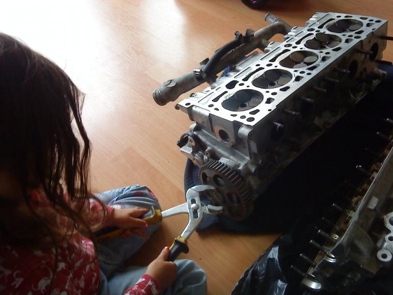

#51 Skrevet August 9, 2009 Hehe, learning by doing Får bare håpe at det går bedre med denne toppen da.. 0 Del dette innlegget Lenke til innlegg Del på andre sider Flere delingsalternativer...
#52 Skrevet August 9, 2009 (endret) Hehe, learning by doing Får bare håpe at det går bedre med denne toppen da.. Jepp! Må jo lære på et eller annet vis Håper det. Den har iallefall et mye bedre utgangspunkt enn den som fulgte med bilen. Nå må jeg bare vente til en kompis kommer hjem fra fly-treff, slik at jeg får hjelp til å flytte over ventilene. Tør ikke gjøre det selv. Eller er det plug'n'play arbeid så lenge jeg bruker riktig moment på alt? Må vel også ha et spesialverktøy når jeg tenker meg om. 0 Del dette innlegget Lenke til innlegg Del på andre sider Flere delingsalternativer...
