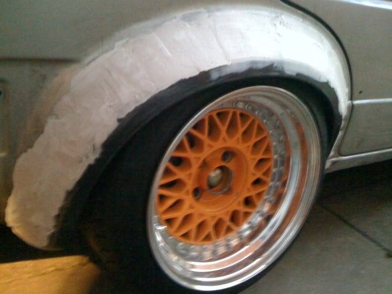

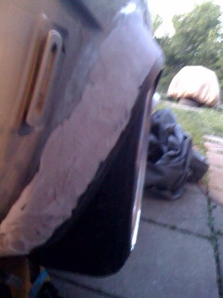

#8 Skrevet August 9, 2009 Vel, jeg skal ha g60 breddere.. Planen er og ha 9*16 til neste sessong... Skal du ha G60 breddere er det jo bare å finne frem karosserisaga, eller vinkelsliperen, og fjerne hele kanten. Pass på å bruke plenty karosserikitt for å fylle igjen, og kanskje noen skruer for å samle innerskjerm og ytterskjerm. 0 Del dette innlegget Lenke til innlegg Del på andre sider Flere delingsalternativer...

#11 Skrevet August 9, 2009 Har sittet og tenkt på det samme på min. og kappe bort kanten.. Men åssen fester dere da breddera`bare limer det fast`? Bare husk, kapper dere kanten og vil seinere valse hjulbuene vil dere fåt et problem. Det vil ikke se ut i det hele tatt,. 0 Del dette innlegget Lenke til innlegg Del på andre sider Flere delingsalternativer...

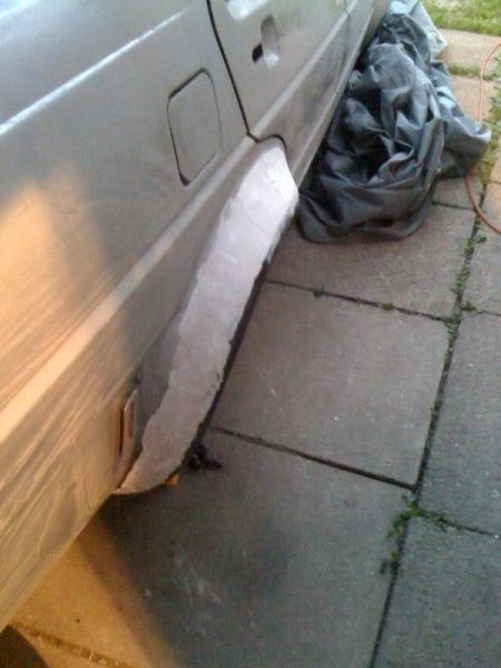

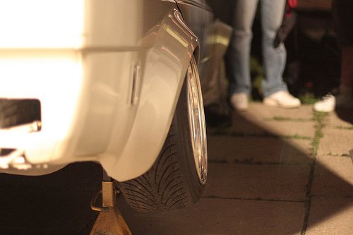

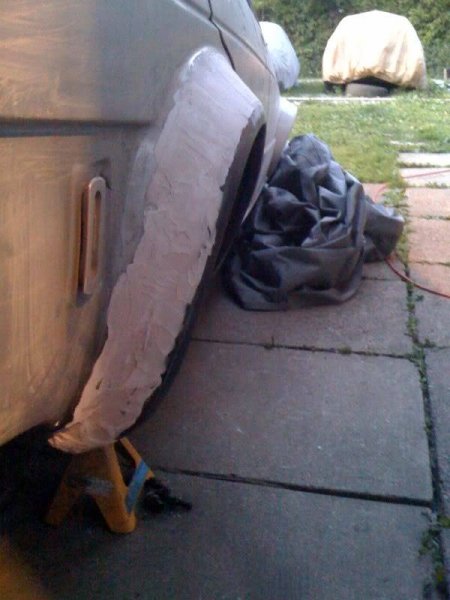

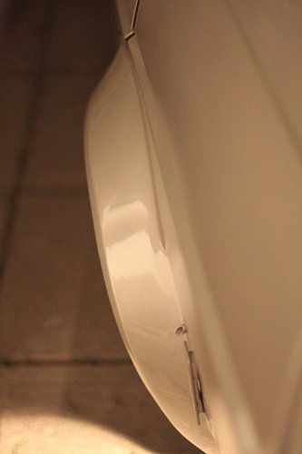

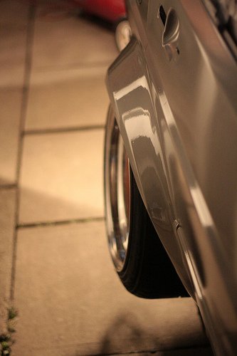

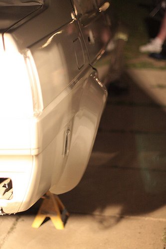

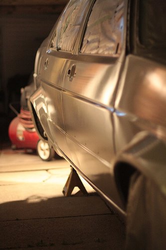

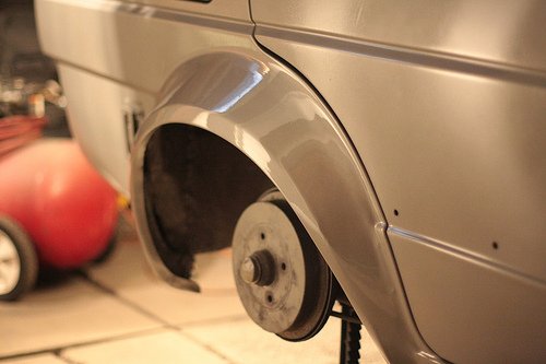

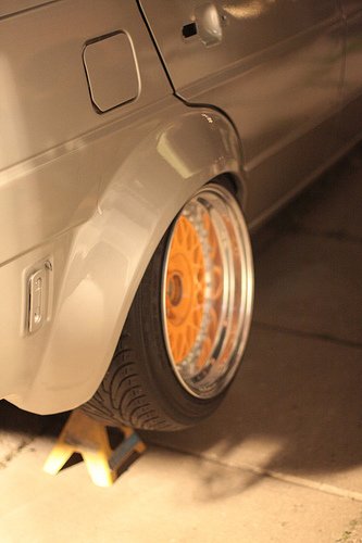

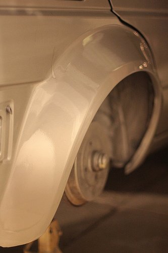

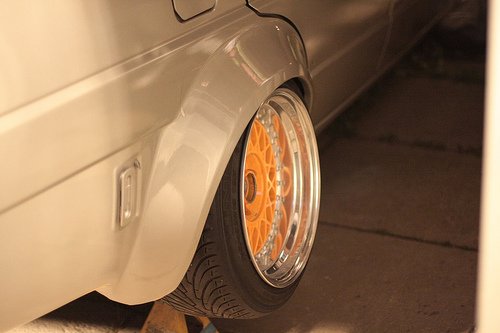

#13 Skrevet August 10, 2009 her har du vanlig valset bue bak med 9.5 felg og MYE strekk for at det skal passe PERFEKT! 0 Del dette innlegget Lenke til innlegg Del på andre sider Flere delingsalternativer...
#14 Skrevet August 10, 2009 Har sett på bilen din flere ganger ja. Bøyer meg i støvet for den 2er golfen der ja 0 Del dette innlegget Lenke til innlegg Del på andre sider Flere delingsalternativer...
#15 Skrevet August 10, 2009 gjør det selv jeg. Er nydelig:D Åssen er det og valsehjulbuene og sette på breddere? Har lyst på breddera. men har jo fortsatt den kanten på breddera. 0 Del dette innlegget Lenke til innlegg Del på andre sider Flere delingsalternativer...
