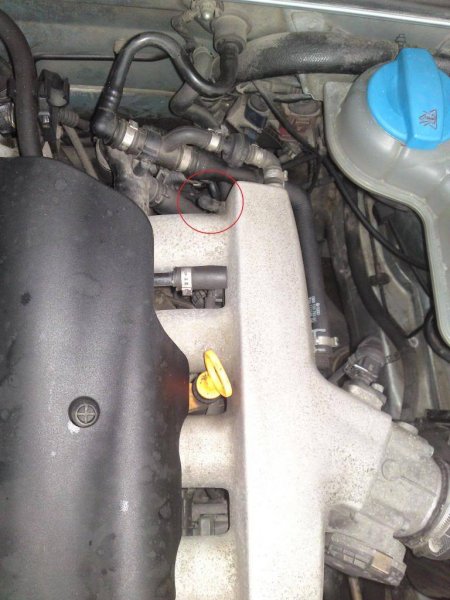

#14 Skrevet August 16, 2009 Så jeg kan bare altså lage til en nippel på slangen mellom innsuget og intercooleren da? 0 Del dette innlegget Lenke til innlegg Del på andre sider Flere delingsalternativer...
#15 Skrevet August 16, 2009 Helst ikke... Har ikke en utgang på innsuget ditt? Å lage hull i trykkslanger er sjeldent lurt.. 0 Del dette innlegget Lenke til innlegg Del på andre sider Flere delingsalternativer...
#16 Skrevet August 16, 2009 Helst ikke... Har ikke en utgang på innsuget ditt? Å lage hull i trykkslanger er sjeldent lurt.. Hm, ok. Men vil barometeret vise rett om en kobler den på en slange med vakum da? 0 Del dette innlegget Lenke til innlegg Del på andre sider Flere delingsalternativer...
#17 Skrevet August 17, 2009 Det vil jo kun være vakum i denne slangen når turboen ikke lader. Med en gang turboen lader vil det bli overtrykk i innsuget og du vil måle en positiv verdi i barometeret Morten 0 Del dette innlegget Lenke til innlegg Del på andre sider Flere delingsalternativer...

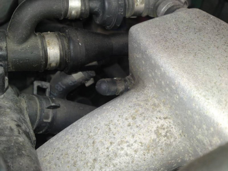

#18 Skrevet August 17, 2009 Fant en nippel som var tettaigjen. Kan jeg bruke denne? 0 Del dette innlegget Lenke til innlegg Del på andre sider Flere delingsalternativer...
#19 Skrevet August 17, 2009 Den kan brukes ja! Men skal også være en annen der! Men siden denne er ledig så er det bare å koble opp der! Det beste for måling av trykk er så nærme spjel som mulig, men denne vil nok gi gode nok tall fordi! Morten 0 Del dette innlegget Lenke til innlegg Del på andre sider Flere delingsalternativer...
#20 Skrevet August 17, 2009 Ok Da blir nok den brukt. Vil bare skjekke hva turbotrykk jeg har 0 Del dette innlegget Lenke til innlegg Del på andre sider Flere delingsalternativer...
