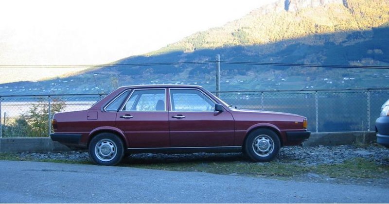

Vil ikkje kalle det brutalt senka akkurat. Mange var overaska over at den var 60/40 senka. Dei trudde det var 40/40.
Dette bildet er med orginale 165/80-13 og 60/40 senking...
