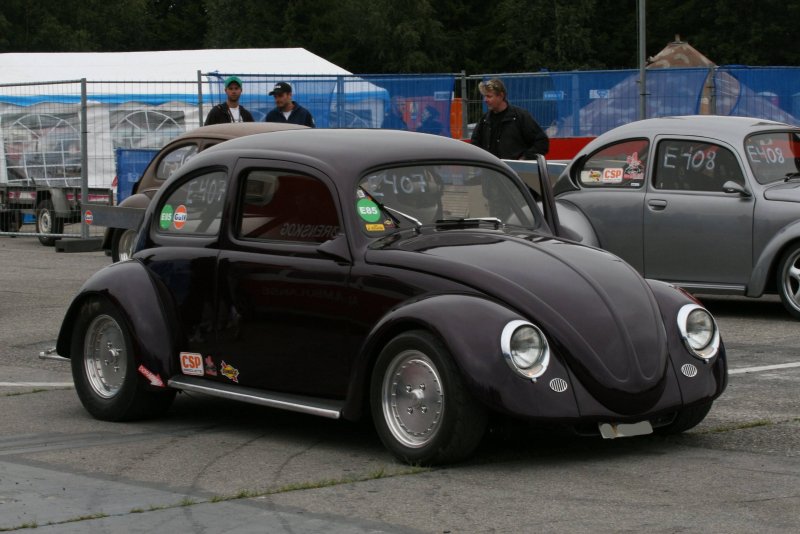

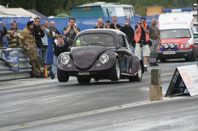

I dag satt Hr. Skinne (med Jens P bak rattet) ny uoffisiell verdens rekord med boble med bunnplate på SCC på Gardemoen: rock : 9.03s @402m:evil: Top speed 256km/t
EDIT: tiden ble forbedret opp dagen etter til 9.01 dvs offisiell ny verdens rekord!!
Film kommer så fort jeg har fått lastet den opp.
Smak litt på disse talla fra Racechrono loggen:
0-100 km/t: 2,3 sekunder
80-120 km/t: 0,8 sekunder
100-200 km/t: 3,7 sekunder
Husk: dette er en registrert gatebil, godkjent med turbomotor i vognkortet: smil :

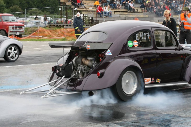

"Basert på" er nok de rette orda ja. Motoren er en wasserboxer ja på 2789ccm
Ellers er så å si ALT modifisert eller ombygd, unik veiv bestilt på mål, stempler bestilt på mål etter Skinne spec, samme med kam etc etc. Finurlig clutch system for å komme av plata riktig uten å knuse driverk osv osv...
Turbo er en Precision Turbo med CNC maskinert impeller også denne bestilt etter Skinne spec med tanke på kombinasjonen mellom eksos/kompressor hjul, ikke noe hyllevare med andre ord.
Lista over mods er bare utrolig lang!! Og alt samme gjort av en mann som er 90% blind:tilber:
De kjørte med noe nedjustert turbo trykk i helga i forhold til bremsing dvs ca700hk+.
Bremsa som mest 850hk og 1096Nm hos VS Motor i fjor høst. Breit fint register med over 600 hk fra 4600 og fortsatt over 800hk ved 7000: smil :

Utgangspunktet i Skinne bobla er en 2,1 wasserboxer fra T3 Transporter/Caravelle. (Selv om det stort sett bare er motornummeret som er igjen av originalen) ;)

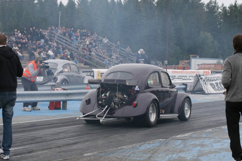

Fant et fint bilde på nett fra starten på 9.01 draget:)
Hoho, kult bilde!
I dag satt åtteren igjen: rock :
ET 8,96 (260km/t) under kvalet igår og 8.71 idag under elimineringa på helgens stevne på Gardermoen!!
Ikke dårlig av en liten boble med synkronisert h-gir kasse.
