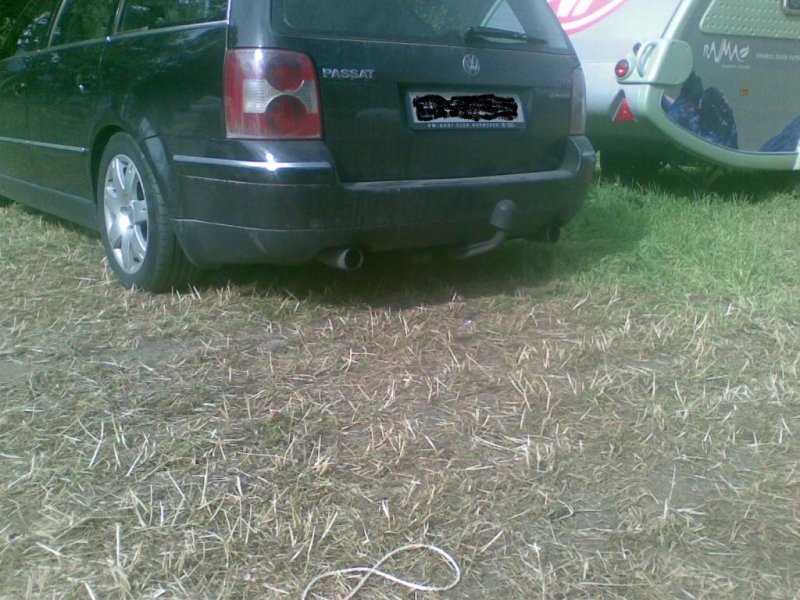

Har kjøpt meg en 1999 Passat 3B V5 Syncro med ganske kjedelige bakpotter for å si det sånn. I sommer kom jeg over en Passat 3BG med en noe frekkere hekk.
Som dere ser på bildet så ligger pottene innlemmet i støtfangeren noe som får det til å se originalt ut. Mitt spørsmål er egentlig om det er noen som vet hvem som selger dette?
Mvh. Fredrik
det som er gjordt her er bare å kuttet ut i fangern og sett på noen andre endestusser. ikke værre enn det. visst du tar av bakfangern din så ser du merkerne på baksiden som du kan kutte etter.
Jeg vet ikke hvordan det ser ut på baksiden, men jeg vet at du kan kjøpe nedre del fra W8, den har orginale utsparinger for eksos på hver side.
Selve eksosen får du nok ikke kjøpt ferdig, men du trenger jo bare en baufil og 2 endestusser fra biltema/bilxtra/torshov++
Tenkt på dette jeg og, men aldri kommet så langt å gjøre noe med det..
Jeg har slik på Passaten, se signatur.
Er W8 bakleppe med ovale eksostuter.
(Er modifisert etter bilde er tatt, tutene er flyttet lenger inn og opp)
