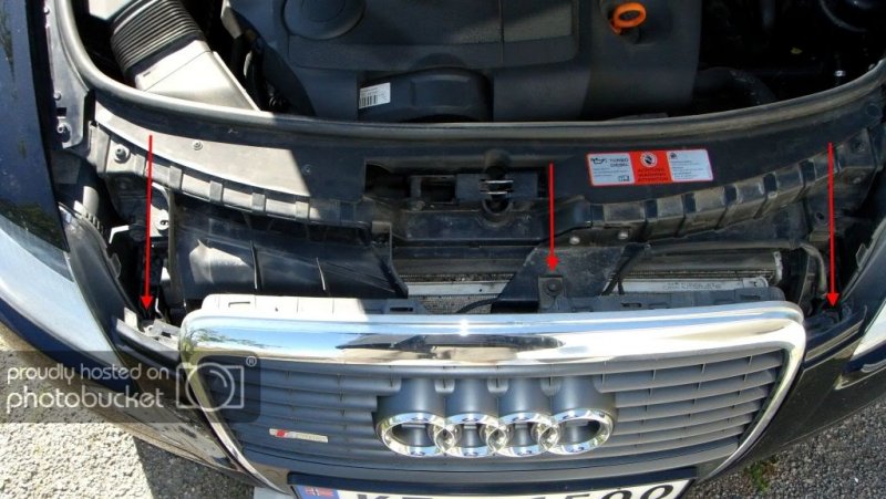

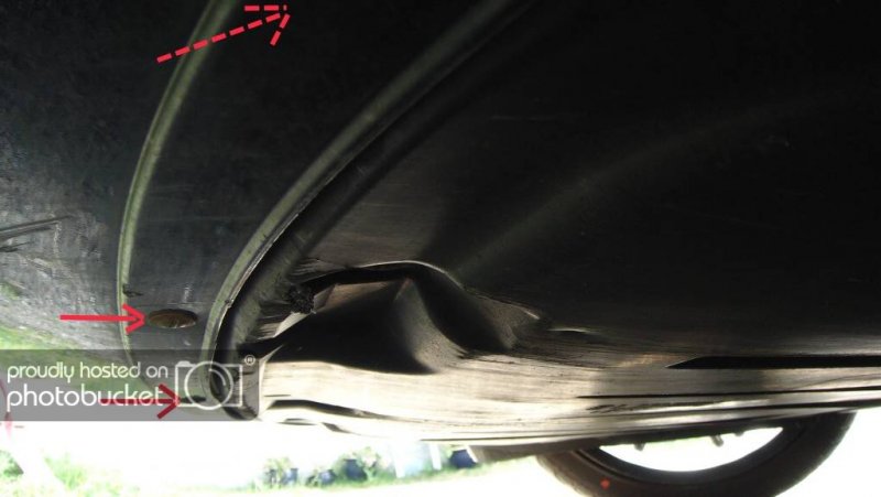

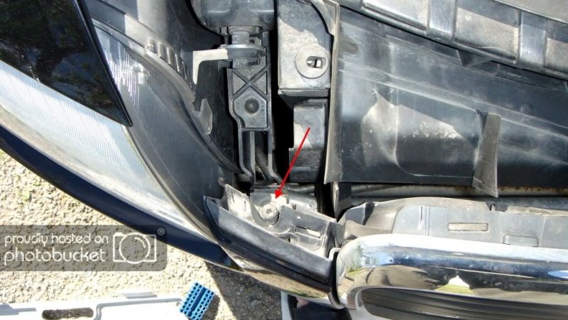

#5 Skrevet August 19, 2009 Noen bilder jeg tok den-gang-da... Motorrom (plata som skjuler disse skruene vippes av): Muuulig det er én skrue til.. husker ikke helt.. Under bilen.. Bilder fra hjulbuen har jeg dessverre ikke 0 Del dette innlegget Lenke til innlegg Del på andre sider Flere delingsalternativer...

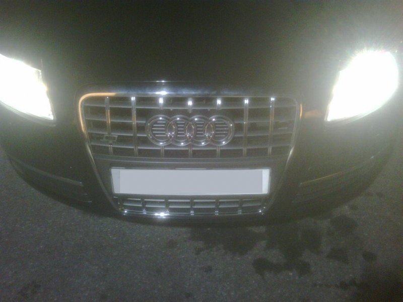

#23 Skrevet September 10, 2009 (endret) Da var grillen montert, brukte litt over en time, men greide selfølgelig å knekke et plastikkledd (svivel sak) for spylervesken til lyktespylerene. Fronten løsnet litt plutselig... Jaja, må av med fronten en gang til da. 0 Del dette innlegget Lenke til innlegg Del på andre sider Flere delingsalternativer...
