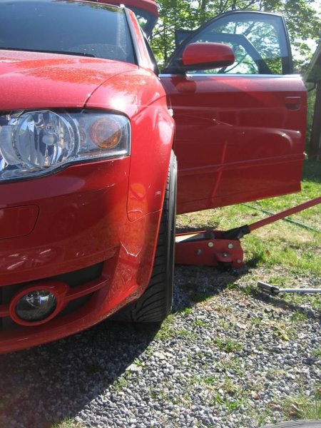

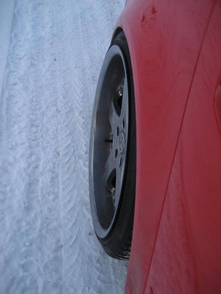

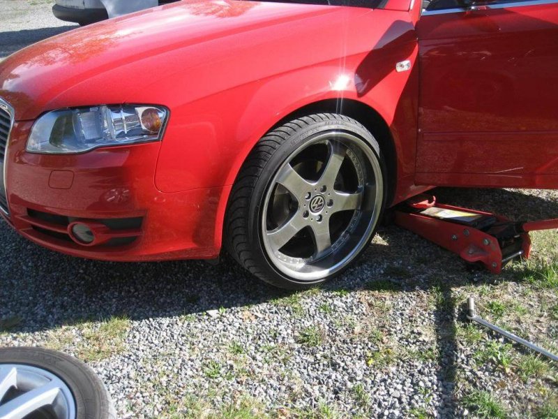

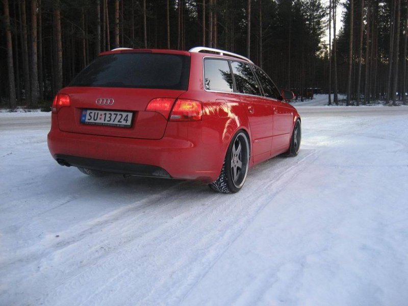

Fant noen bilder her på original s-line understell, ser jo helt kål ut når den er så høy foran. Men senkeskåler hadde det sikkert blitt bra... Alle bildene er foran...
Her med senk og bilder bak...
