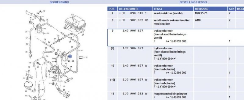

NR 9, på tegningen. Motorkode: AJM, AUY, ATD.

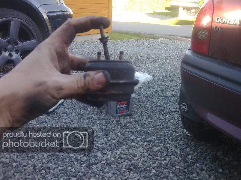

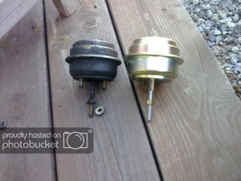

Her er det noen bilder av Ny VS Gammel, Sjekk "pinnen" som er helt løs, som kan beveges i alle mulige retninger :
