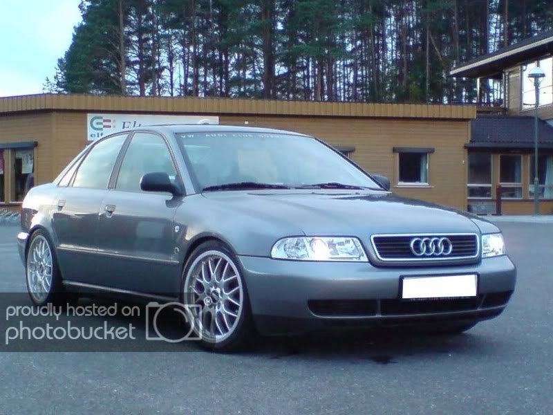

#4 Skrevet August 20, 2009 Jeg hadde ET 32 og felgbredde 8,5 på min en gang, det gikk nå hvertfall fint: 0 Del dette innlegget Lenke til innlegg Del på andre sider Flere delingsalternativer...
