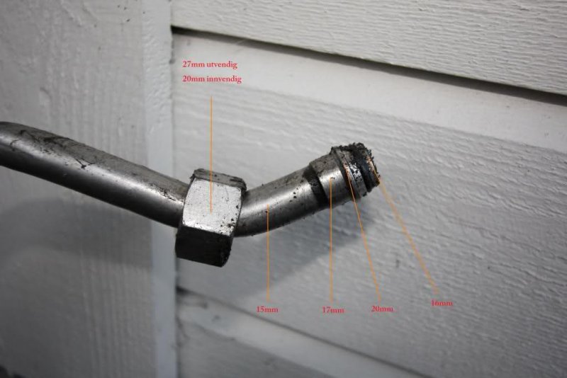

#2 Skrevet August 22, 2009 (endret) Ett bilde av koblingen.. noen som vet? Legger inn nytt bilde senere med mål over alt på den, men om noen vet nå ka den heter så vennligst skriv det her :-) Grunnen til at jeg lurer er pga jeg bytter til setrab oljekjøler, og dermed skal jeg bytte slanger, men må ha nye make koblinger så de nye passer til blokken 0 Del dette innlegget Lenke til innlegg Del på andre sider Flere delingsalternativer...

#4 Skrevet August 22, 2009 bilde med mål: 0 Del dette innlegget Lenke til innlegg Del på andre sider Flere delingsalternativer...
#5 Skrevet August 22, 2009 Renger med at du lurer på gjenge størrelse og stigning. Kort svar M22x1,5 mm. Detaljert svar: I Oljefilterhuset sitter det en HAN-HAN adapter, M18x1,5 til M22x1,5. Så dette gir: Oljefilterhuset har M18x1,5 HUN kobling Adapter HAN-HAN / M18x1,5-M22x1,5 Slange til oljekjøler, HUN M22x1,5 Så da kan du enten bruke: 1) en M22x1,5 HUN kobling på slangene (beholder da HAN-HAN adapteren) 2) en M18x1,5 HAN kobling på slangene NB! Men mål for å være helt sikker....jeg er 99% sikker på at dette er korrekt. 0 Del dette innlegget Lenke til innlegg Del på andre sider Flere delingsalternativer...

#7 Skrevet August 23, 2009 Men siden du skal over på ny kjøler er det bare å kjøpe AN koblinger M18x1,5 til AN 10 skal du ha i blokka Vet ikke hva du har på kjøleren jeg. Men alt går i AN koblinger stort sett 0 Del dette innlegget Lenke til innlegg Del på andre sider Flere delingsalternativer...

#10 Skrevet August 23, 2009 (endret) Den kan monteres med koblingene ned eller opp. Originalt har S4/S6 C4 koblingene vendt nedover. Men en 13 rader ? Du finner vel plass til noe større enn det. Jeg ville ikke ha kjøpt noe mindre enn 25 rader. Bruker selv en STD426 = Type4 , 26 rader, på original plass. Når det gjelder koblinger, så ville nok jeg også ha godt over til AN-koblinger. Det er ofte problematisk å finne M22-koblinger. 0 Del dette innlegget Lenke til innlegg Del på andre sider Flere delingsalternativer...

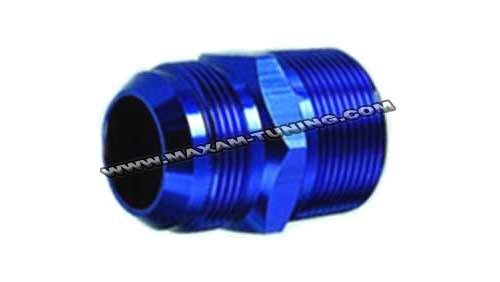

#12 Skrevet August 23, 2009 kjøp disse fåes i båden M18 og M22 Så bruker du bare AN 10 koblinger og slange mellom 0 Del dette innlegget Lenke til innlegg Del på andre sider Flere delingsalternativer...
