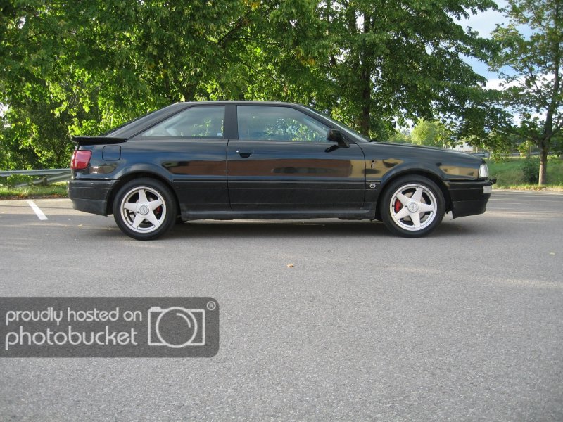

kan du ikke slenge ut ett bilde av bilen som den er nå på flatmark?
Joda kan da det: IMG_2770.jpg
Det blei tatt for en time siden ca.
Synes også den ser litt høy ut, skal sende bildet + målene til Supersport.
