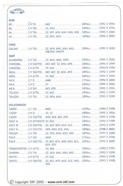

Legg ved ein tabell over motorkodar og bilmodellar. Denne låg ved med monteringsveiledninga til registerreima. http://forum.vwaudi-club.no/attachment.php?attachmentid=132047&stc=1&d=1253291710

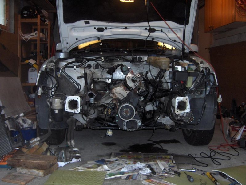

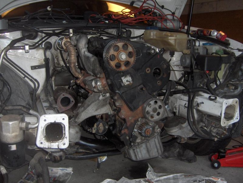

Har brukt mykje av helga til å skru. Alle aggregat er tatt av den gamle, og eg har teke av fronten for å gjera det enkelt å løfta motoren ut og inn.
http://forum.vwaudi-club.no/attachment.php?attachmentid=130956&stc=1&d=1251923756
Motoren klar for utløfting.

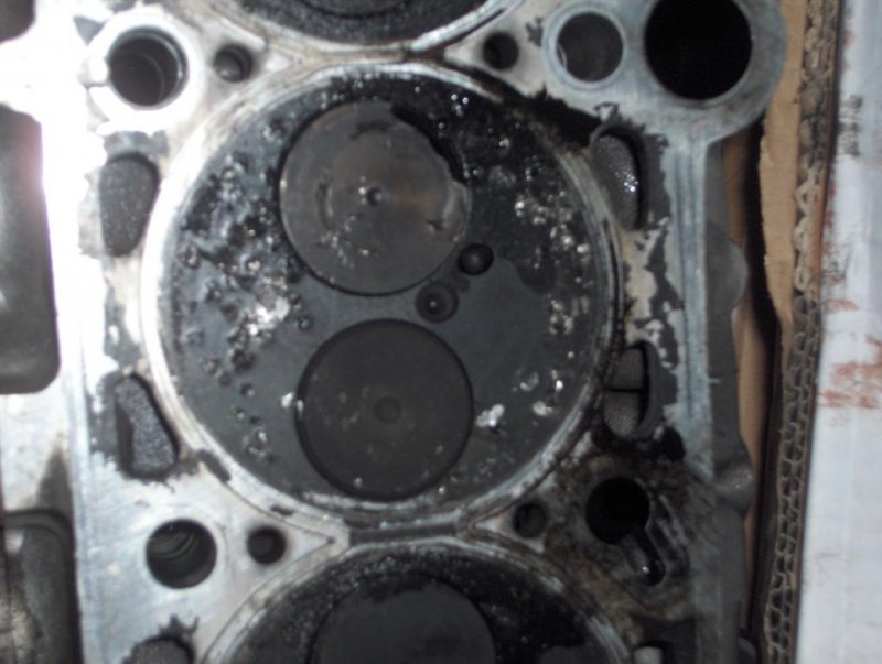

Den skada toppen med eit brot i ein ventil. Brotstykket har hakka opp både stempel og topp.

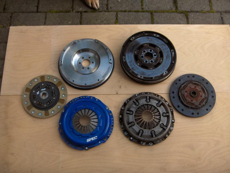

Før dette monterte eg nytt enkeltmasse svinghjul og ny stage 2+ clutch (Spec). Det vart litt fintenking og jobb med svinghjulet. Då eg samanlikna ød merket på det gamle og det nye, som angitt i veiledninga til det nye, fann eg ut at merka ikkje var i same posisjon. Sette så det gamle svinghjulet på veiva, og laga eit referansemerke på blokka. Sette så på det nye utan å dreia veiva, og overførte referansemerket. Tjørna det så forsvarleg inn.

Nytt og gamalt: svinghjul og clutch.

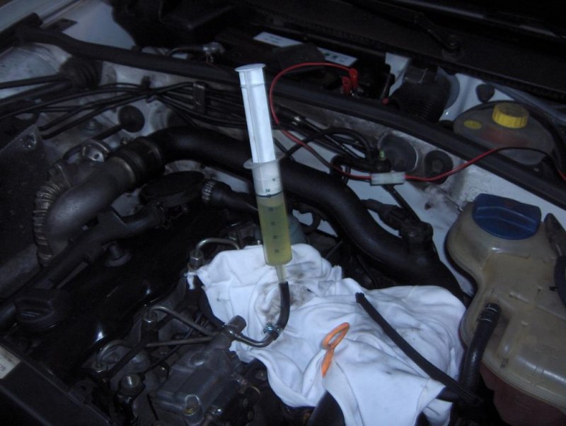

Det var ikkje enkelt å få start på motoren. Eg fylte opp dieselfilteret og lufta på dysekoplingane, og kinna og kinna. Eg gav opp etter ei stund. Sett meg ned og finlas i Haynes-maualen. Det stod det at ein skulle suge diesel frå returslangen på dieselpumpa med ei vakumpumpe. Slikt utstyr har ikkje eg, men eg brukte ei 50 ml sprøyte. Tok sikker ut 5-6 dl diesel.
http://forum.vwaudi-club.no/attachment.php?attachmentid=131899&stc=1&d=1253046496
Etter dette forsøkte eg å starta igjen. Så var det 4-5 forsøk med startaren, og motoren hosta seg i gang. Puh!
