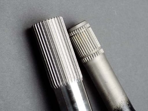

#1 Skrevet August 24, 2009 Noen som kan forklare meg hva disse egentlig gjør? 0 Del dette innlegget Lenke til innlegg Del på andre sider Flere delingsalternativer...
#2 Skrevet August 24, 2009 (endret) Det er griperifler (splines) i lengderetningen på en ståltapp. Eksempelvis kraftuttaket på en traktor... 0 Del dette innlegget Lenke til innlegg Del på andre sider Flere delingsalternativer...
#3 Skrevet August 24, 2009 oki, så hvis det er noe galt med disse, må akslingen skiftes da? kan man se at de er slitt eller noe? har en clutch som muligens henger litt på "splines" sånn av og til.. 0 Del dette innlegget Lenke til innlegg Del på andre sider Flere delingsalternativer...
#4 Skrevet August 24, 2009 Her er et bilde av splines på en aksel. Du ser fort om de er ødelagt. 0 Del dette innlegget Lenke til innlegg Del på andre sider Flere delingsalternativer...
