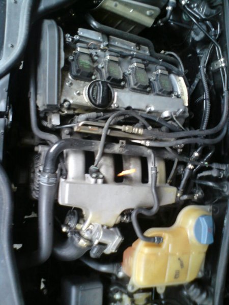

Her er er motoren. 1.8t AEB, fra en passat 1999mod..

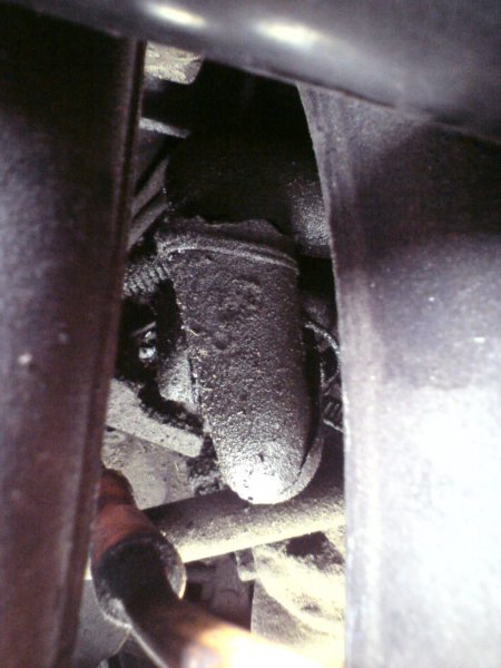

ooooog her er problemet.
Lokalisert ved siden av peilepinnen,, Kan nevnes at det er fuktig rundt om der...: gråter :
veivhusventilasjon...
SIER DU DET JA!!!! På tide og skifte denne da:P
Ja det ser hvertfall sånn ut, og siden det er fuktig rundt der, aka olje, så er det mye som tyder på det ja. Er liksom ikke så mye slanger som går inn rundt oljepinnen ellers ;)

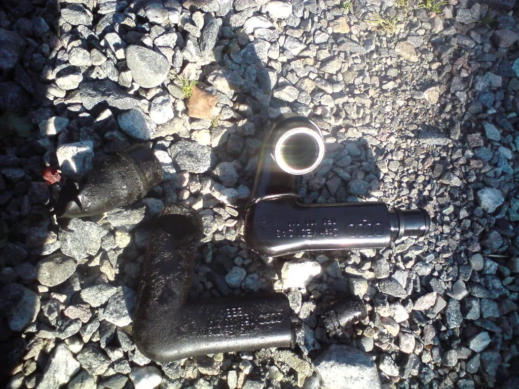

Bytt samtidig den T-slangen og ventilen som er i denne mellom det ødelagte røret/svanehalsen. Det er 145,- vel investerte kroner..
Da får du nye slanger/plastrør fra motor til stålrøret som går rundt motor og til innsug. På min så gikk det etter ett par år også hull på denne, og måtte bytte denne også.
En annen fordel er at det er enkelere å bytte denne plastsvanehalsen når en kan bruke kniv etc. og slite litt. For er ett par slangeklemmer og slanger som kan være vriene å få av.
Det er noe skiiit å skifte. : do : Skiiit
Delenr ser ut til å være: 058103213
Og i tilfelle T-stykket bak med ventil:
06A 103 247 Hus/T-stykke 55,-
035 103 245A Ventil 92,-
