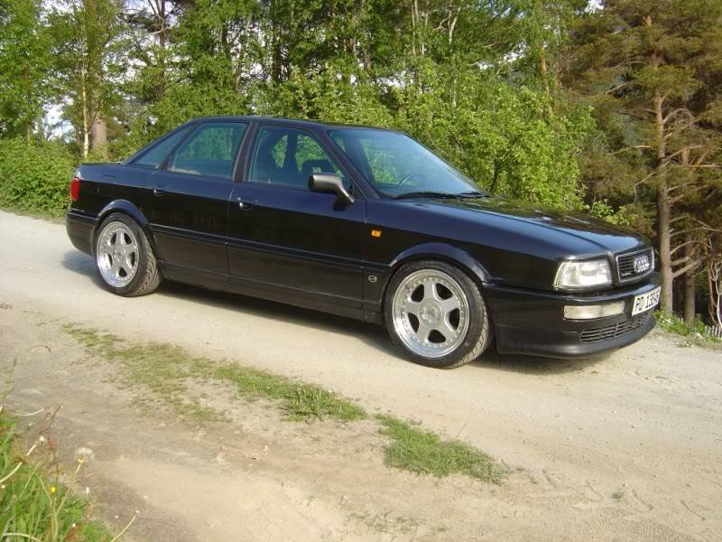

"Da jeg var liten" husker jeg at jeg syntes Trond Gulbrandsen sin S2 Sedan på 18" RH Cup var altfor høy og hjulene for store, men det var før jeg oppdaget hvor gøy det er å kjøre på isbane. Før syntes jeg 9X16 (og gjerne enda breiere, om det var skrudde felger) var knall på B4. Men det hadde seg bare slik at alle de tyske bilene som var avbildet i tuningblekkene var forhjulstrekkere. Tror du skal slite med å i praksis få en quattrobil så lav. Siden det gjerne er litt kupert på en isbane blir det vondt å være bil når den er så lav som nødvendig.
Selv kjører jeg på 8X18 ET 25 (skal dreies ned til +/- 30). Om jeg hadde hatt gewinde ville førstevalget ha vært Keskin KT-1 i 8,5X17. Ettersom jeg ikke lenger gidder å skru opp/ned to ganger i året på bruksbilen (med påfølgende firehjulskontroll) ble det bare H&R 40 mm og gule Koni denne gang. Da blir ikke bilen lavere enn at det fremdeles ser greit ut med 18" og jeg kan bekymringsfritt kjøre på isen hos Hebbe til langt uti mars.
Lars K. Sperstad hadde hjulene jeg har før. På hans bil (FK gewinde) så det slik ut:
Og med 8,5X17 ET Keskin:

Skal man ha 17" på disse bilene bør man vel ned i 215/45 dekk for at det ikke skal bli for mye dekk? Dette dekket er jo også kun marginalt mindre en originalt. Noen som har flere bilder av div 17" felger med dekk på b4?
