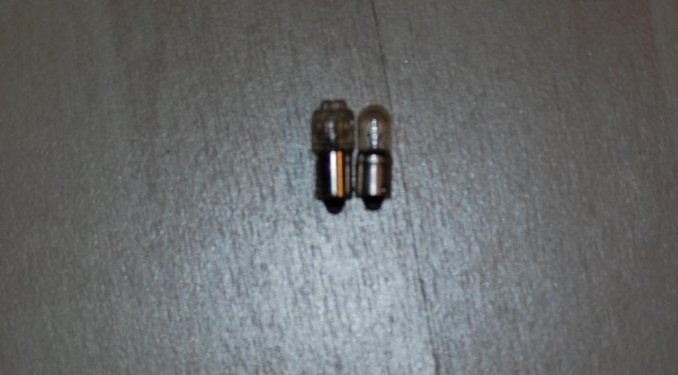

#1 Skrevet August 30, 2009 Har prøvd å søkt litt her inne.. men foreløpig har jeg ikke funnet noe relevant (skyld på søkemotoren eller min kreativitet til stikkord) Kjøpte noen dioder til skiltlys, interiør og parklys. Skiltlys og parklysene fungerer utmerket, ikke noe utslag i display etc. Men diodene i interiøret (i leselyset på en b5) ville ikke fungere.. Vanlige pærer fungerer utmerket. Har lest litt om at man må ha motstand her da, men disse pærene fungerer fint rett på batteri (?) Så er usikker, da jeg egentlig er ganske blank når man kommer til denne delen Har lagt merke til at den ene "polen" på diodepæra er litt lengre enn den vanlige pæra, kan dette ha noe å si? At den ikke får kontakt i sokkelen? Dere får unnskylde meg, men zoomelinse fungerer dårlig til slike gjenstander;) Håper noen kan komme med innspill her 0 Del dette innlegget Lenke til innlegg Del på andre sider Flere delingsalternativer...
#2 Skrevet August 31, 2009 Litt nysgjerrig.. Er det "riktig" polaritet i leselyset..? Dioder sperrer i en retning, om ikke de er blitt konstruert for å fungere polaritetsavhengig. Et mulitmeter vil gi deg svaret, eller et par ledningbiter hvor du pytter om polariteten også ser om den lyser da 0 Del dette innlegget Lenke til innlegg Del på andre sider Flere delingsalternativer...

#8 Skrevet Oktober 1, 2010 Det er nok feil polaritet på sokkelen til pærene, hadde samme problem på min gamle A4 0 Del dette innlegget Lenke til innlegg Del på andre sider Flere delingsalternativer...
#9 Skrevet Oktober 1, 2010 Pinolpærene gir automatisk 50% isettings-flaks-faktor, og alle B9s-pærene jeg har vært borti, har pluss i 'enden. Har du minus i enden av sokkelen i bilen, må du nok bytte om i holderen, ja. 0 Del dette innlegget Lenke til innlegg Del på andre sider Flere delingsalternativer...
#10 Skrevet Oktober 1, 2010 Okej, kan vel bare ta ut alt, å bytte om ledningene bak om det lar seg gjøre 0 Del dette innlegget Lenke til innlegg Del på andre sider Flere delingsalternativer...
