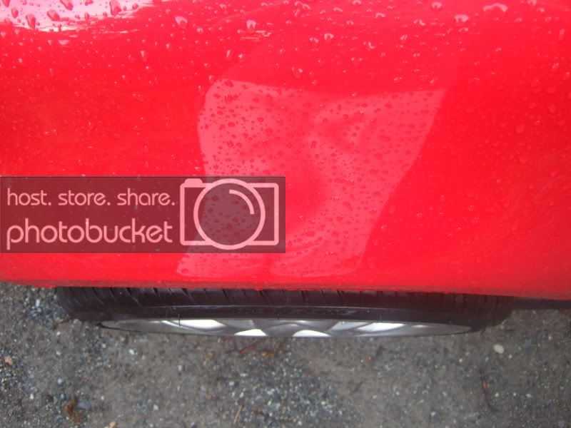

#1 Skrevet September 2, 2009 Hei! Jeg lurer kanskje på å kjøpe disse felgene: http://cgi.ebay.com/ebaymotors/The-New-BBS-CH-black-edition-Wheel-19-offset-50mm_W0QQcmdZViewItemQQ_trksidZp3286Q2em20Q2el1116QQhashZitem5628d3abe6QQitemZ370052148198QQptZMotorsQ5fCarQ5fTruckQ5fPartsQ5fAccessories Men det jeg lurer på er åssen det kommer til å bli på en Golf MKV GTi? Jeg har nå et sett med BBS Air II CK. Disse er: 235/35/19 ET 32. Men med den ET`en så stikker hjulene på utsda av skjermen og den går innat skjermen i dumper og kan ikke ha full bil. Men går det bra å senke bilen med de felgene jeg har tenkt på? Med ET 50mm. Er det ikke original ET 45mm på disse bilene egentlig? Sånn ser mine felger ut nå: 0 Del dette innlegget Lenke til innlegg Del på andre sider Flere delingsalternativer...

#17 Skrevet September 3, 2009 (endret) : klø :Har du bilde av det. Det må jo stikke langt uttenfor næææ, ikke så veldig ;D ikke så farlig å få felgen på innsiden, bare dekkbanen er innenfor hjulbua:D (215/35) 0 Del dette innlegget Lenke til innlegg Del på andre sider Flere delingsalternativer...
#18 Skrevet September 4, 2009 næææ, ikke så veldig ;D ikke så farlig å få felgen på innsiden, bare dekkbanen er innenfor hjulbua:D (215/35) Det der er jo en golf plus, ikke en "vanlig" golf v. Har den det samme inpresset som "vanlig" golf v den da ?? 0 Del dette innlegget Lenke til innlegg Del på andre sider Flere delingsalternativer...
