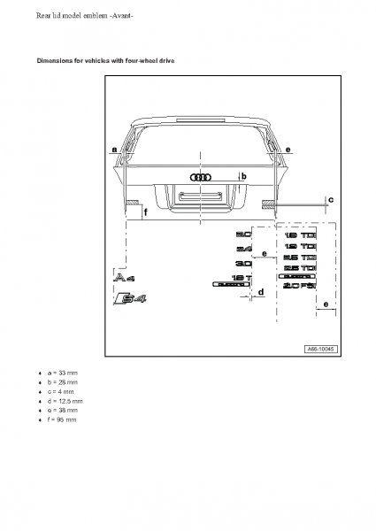

#4 Skrevet September 2, 2009 Finnes det noen oversikt (tegninger med mm-instruksjoner) over hvor emblemene er plassert originalt på ulike VAG'er, eller er dette tatt på feelingen? 0 Del dette innlegget Lenke til innlegg Del på andre sider Flere delingsalternativer...
#5 Skrevet September 2, 2009 Finnes maler for dette, jeg ga dem tilogmed kopi slik at det skulle bli riktig andre gangen. Ble riktignok bedre, men f.eks ringene er plassert en cm feil (JA, jeg er kresen ). 0 Del dette innlegget Lenke til innlegg Del på andre sider Flere delingsalternativer...
