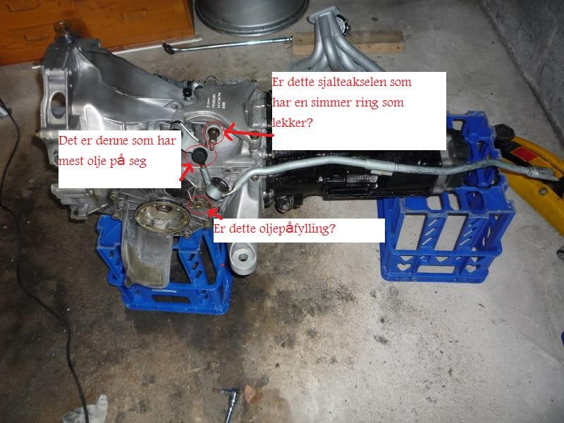

#3 Skrevet September 6, 2009 Fant et bilde på S2 forum. Noen som har bytta den simmer ringen på sjalteakslingen når kasse står på bil? Har jeg ringet rundt rett askling? 0 Del dette innlegget Lenke til innlegg Del på andre sider Flere delingsalternativer...

#5 Skrevet September 8, 2009 simringen sitter 2 cm lenger bak en det du har tegnet inn som øverst greit å gjøre når kassa er nede, ellers ikke alverdens jobb da Fylling har du rett 0 Del dette innlegget Lenke til innlegg Del på andre sider Flere delingsalternativer...
#6 Skrevet September 8, 2009 Kan du tegne en pil på hvor tetningen ligger? Er det under den platen med vw audi logo på? 0 Del dette innlegget Lenke til innlegg Del på andre sider Flere delingsalternativer...
#7 Skrevet September 8, 2009 Kan du tegne en pil på hvor tetningen ligger?Er det under den platen med vw audi logo på? ja er det, bør gå å få ut med kassen i bilen også, kan sikkert finne nr på zimmerringen på den kassa jeg har liggende. 0 Del dette innlegget Lenke til innlegg Del på andre sider Flere delingsalternativer...
#8 Skrevet September 9, 2009 Kan du tegne en pil på hvor tetningen ligger?Er det under den platen med vw audi logo på? Sorry...blingsa litt...du hadde funnet rett del. Er den blanke tappen som kommer ut av kassa ja. 0 Del dette innlegget Lenke til innlegg Del på andre sider Flere delingsalternativer...
#9 Skrevet September 9, 2009 Hadde ikke tenkt å ta ut kassa. Hvis jeg løsner mellomaksel og travers så går det vel an å senke kassa litt? 0 Del dette innlegget Lenke til innlegg Del på andre sider Flere delingsalternativer...
