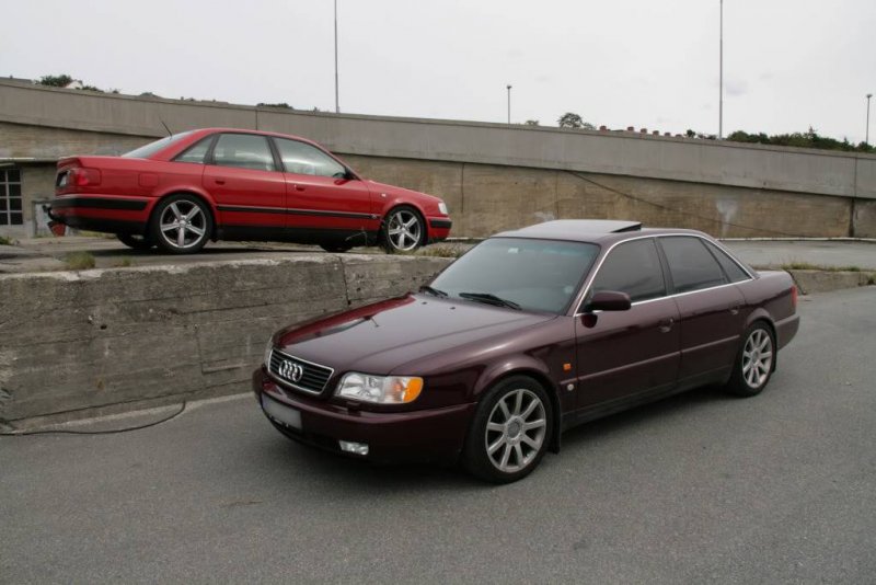

#6 Skrevet September 5, 2009 Synes det blir litt mye styr med justerbar senk, og ønsker egentlig ikke at bilen skal bli for lav. synes 40/35 og 60/35 eller 60/40 virker interessant, men hvis det blir problemer med justering av camber?? så utgår jo det også. Uansett er det viktigste at bilen ikke blir lavere bak enn foran. Legger ved et bilde av min bil, og et av en annen bil med den samme senkingen jeg kunne ha tenkt meg. 0 Del dette innlegget Lenke til innlegg Del på andre sider Flere delingsalternativer...
#7 Skrevet September 5, 2009 (endret) Sånn som bilen din ser ut (med tanke på høyde foran og bak) tror jeg du kommer langt på vei mot det stuket den grå Avanten har med 40-40 senk. Min ser tilsvarende linjær ut, og jeg skal montere S6 fjærbein på den nå, med Eiback 35-35 fjærer og Bilstein B6. Min har i utgangspunktet sportsunderstell da. 0 Del dette innlegget Lenke til innlegg Del på andre sider Flere delingsalternativer...
#8 Skrevet September 5, 2009 Her er min a6 med 60/40 senking, samt fredrik olsen sin 100 med justerbart. Vet ikke hvor mye hans er senket, men det vet nok han selv.. Har papirer fra firehjulskontroll liggende i bilen, så kan se om de fikk justert camberen riktig(med 60/40) der løpet av kvelden Bilen er litt lavere bak en forran med full tank, men det er bare bagateller 0 Del dette innlegget Lenke til innlegg Del på andre sider Flere delingsalternativer...
#9 Skrevet September 5, 2009 Har sett en del på Fredrik olsen sin tråd, og synes Dere begge har fin senk, men vil det ikke subbe nedi med full bil og bagasje med så lav bakende? Hva heter senkesettet ditt forresten? 0 Del dette innlegget Lenke til innlegg Del på andre sider Flere delingsalternativer...
