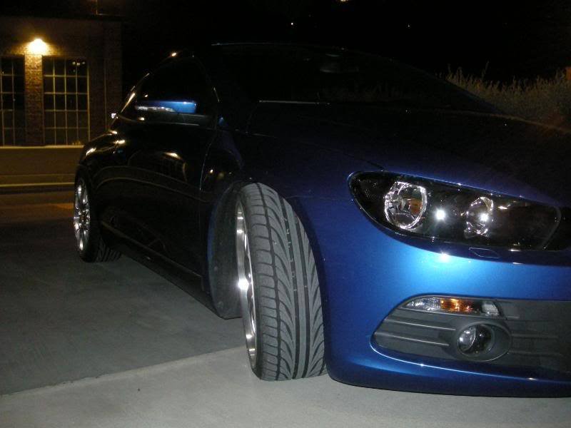

noen som har bilde av 9.5 felg med 235 dekk?
Kan gå ut og ta bilder, men vet ikke hvor bra det blir med skumringslys.

235 er perfekt strekk på 9,5" felg, har dette selv bak, og fungerer veldig bra...
Mulig det er noen til i Scirocco tråden min
så ikke galt ut det så får bli den dimen der ja:-)

Men sånn som på Sciroccoen var det jo perfekt :)

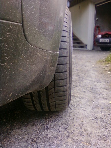

Da er det helt klart; Jeg MÅ sjekke hvilken bredde jeg har på felgene, for jeg har vistnok 9.5x19, med Falken FK452 i dimmensjon 235/35/19 (dekkdim og navn har jeg nettopp sjekket) og det er mye mer strekk på mine enn på Sciroccoen. Noe som skurrer her :P
De gamle (FK451) er blant de smaleste i sine dimensjoner, de nye (FK452) som jeg har er blant de bredeste
Det stemmer det. hadde samme bredde i bfgoodrich og falken fk 452 og falken dekket er veldig mye breiere. Nå har jeg Good Year Eagle F1 Assymetric, der er bredda tilbake til mer normal europerisk std. og da blir strekken sånn i 235/35/19:

da var vinterdekkene montert og det blei 235/35x19". blei litt for mye strekk etter min mening men det får duge for denne vinteren
