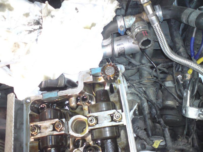

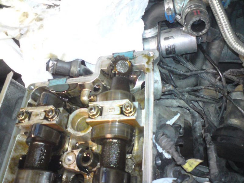

godt feilen er funnet.
Da er vi to som sitter i samme båt. hehe
Akkurat samme som skjedde på min å har ingen annen forklaring enn matrial tretthet. Mulig det blir en liten vibrasjon ved høye turlall som knekker den etterhvert(kammene er skrudd fast med korekt moment). hadde en liten rasle lyd ved 6500omdr å oppover på min som kom fra fordeler/kam drev
Bra det har knekket der da, jeg ser ingen andre forklaringer enn material svikt jeg heller,
vet om en som har 2 kammer såfal,
men vet du hvor tenings punkte på innsugskammen skal være?
er ikke helt sikker, for finner ikke noe merke til den,
når eksoskammen står på TDC. så skal det være en runding på hver av kamdrevene som skal stå mot hverandre..
takker=) da er det kammene montert=) da er det bare og finne tenings punkte på fordeler igen=)
bare å sette reg reim på merkene å sette merket på kanten av fordeler rett ovenfor merket på den roterene delen så er det i boks.

blææ, trenger nytt drev til fordeleren, det er skalet av lit på kantene og ene tanna er nesten borte, og det er slakk i akslingen, så hvis noen har et drev eller komplet fordeler til aann motor liggende, er gortanna drev jeg trenger,
mvh aleksander,
da er ny fordeler fikset=)
