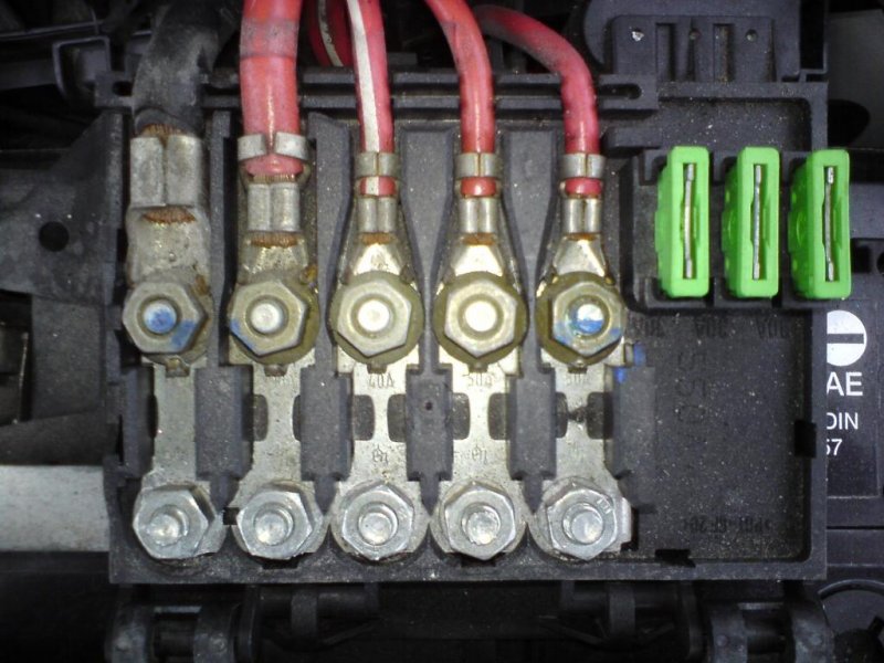

I sikringsboksen på batteriet på A3'n fant jeg en 50 amp sikring som var røket. Så vidt meg bekjent virker ting som det skal.
I haynes-manualen står det at det er to 50amp sikringer, hvor den ene går til glødepluggene, og den andre til motor"management". Bilen starter som normalt, så det kan vel neppe være den til glødepluggene!?!
Noen som har peil:confused:
Prøver å oppdatere denne:o
Sikringen var til 3 gløde/varmeplugger som sitter på et hus til kjølevannet. Visstnok til forvarming av kjølevann?: klø :
Ene pluggen var kortsluttet, og ny plugg m sikring kostet meg ca. 300,- hos merkeforhandler. Vet fremdeles ikke helt va disse pluggene gjør, men sikringa holder ihvertfall nu:)
