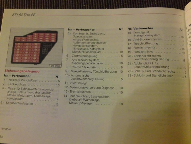

#3 Skrevet September 20, 2009 har den ikke og i lokket står det bare på tysk og det er jeg ikke skikkelig god på:-) 0 Del dette innlegget Lenke til innlegg Del på andre sider Flere delingsalternativer...
#4 Skrevet September 20, 2009 Kan se om jeg finner min instruksjonsbok, når jeg kommer hjem om et par timer. 0 Del dette innlegget Lenke til innlegg Del på andre sider Flere delingsalternativer...
#5 Skrevet September 20, 2009 (endret) Håper du er stødig i tysk:p EDIT: Så nå at du selv hadde dette på tysk ja.... Sikkert noen her som er litt stødig i tysk!? 0 Del dette innlegget Lenke til innlegg Del på andre sider Flere delingsalternativer...
#6 Skrevet September 21, 2009 kan det være 26? umluftbetrieb 0 Del dette innlegget Lenke til innlegg Del på andre sider Flere delingsalternativer...
#7 Skrevet September 21, 2009 (endret) 26 er varmetrådene i bakruta, varme i speil og (resirkulering av kupeluft) Ville tro det var Nr. 29 32 eller 34 som har med dette å gjøre (motorstyring). Kan ikke se noen sikring som er dedikert. 0 Del dette innlegget Lenke til innlegg Del på andre sider Flere delingsalternativer...
