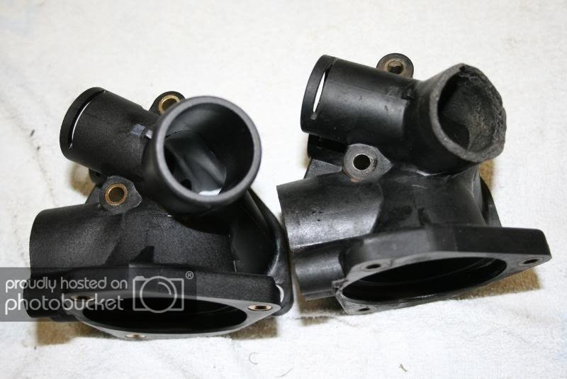

#9 Skrevet September 21, 2009 Termostathus og termostat er null problem, bytt for all del pakningene også. Mitt gamle (t.h.) vs nytt (som kosta ca 450,- på Møller med rabatter i fjor sommer): Hylelyden kan vel muligens være pumpa? Er jo tomt for vann. http://www.gruvenparts.com lager ymse deler til VR6 i aluminium. 0 Del dette innlegget Lenke til innlegg Del på andre sider Flere delingsalternativer...
#10 Skrevet September 21, 2009 Tusen takk marius! Da har vi noe å gå etter Er termostat og termostathus greit å bytte? Og er GermanAutoparts bra greier? Og mens vi er igang her: Når vi vridde om tenningen etter vannet var rent ut (ikke startet bilen), så kom det en eller annen hylelyd fra motorrommet en plass. Den kommer nå hver gang, bare vi vrir om tenningen. Hva kan dette være? Kan det være noe annet som er røket også, som en følge av dette? GermanAutoParts er veldig bra. Har handlet mye fra de. Delene de selger er enten originaldeler eller reprodeler i samme kvalitet. Vannrøret, termostathus o.l. er nok originalt. Litt knot å bytte termostathus pga. innsuget som sitter litt i veien, men det er ingen umulig oppgave. Du bør bytte det uansett når du "er der nede". Og som Gry sier, bytt pakninger/o-ringer når du er i gang. Du får alt du trenger på GermanAutoParts om det ikke haster å sette sammen motoren igjen (tar fort en drøy uke før du har delene). VR6 fra 93(?) og nyere har en elektrisk vannsirkulasjonspumpe som går når tenninga står på. En del VR6-motorer sleit med for mye varme ved ventildekselet(?), og derfor ble det satt inn en elektrisk pumpe som kan sirkulere vann selv når motoren ikke går. Vil tro at det er denne du hører. 0 Del dette innlegget Lenke til innlegg Del på andre sider Flere delingsalternativer...
