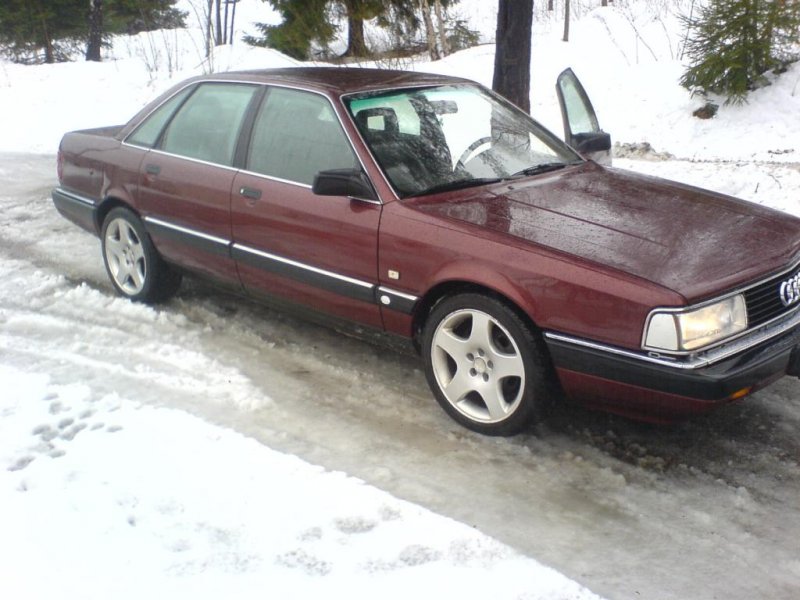

#11 Skrevet September 22, 2009 Jeg hadde 225/45 dekk på mine vinterfelger.. Syns det var fin vinterstr jeg.. Skikkelig dårlig bilde men. 0 Del dette innlegget Lenke til innlegg Del på andre sider Flere delingsalternativer...
