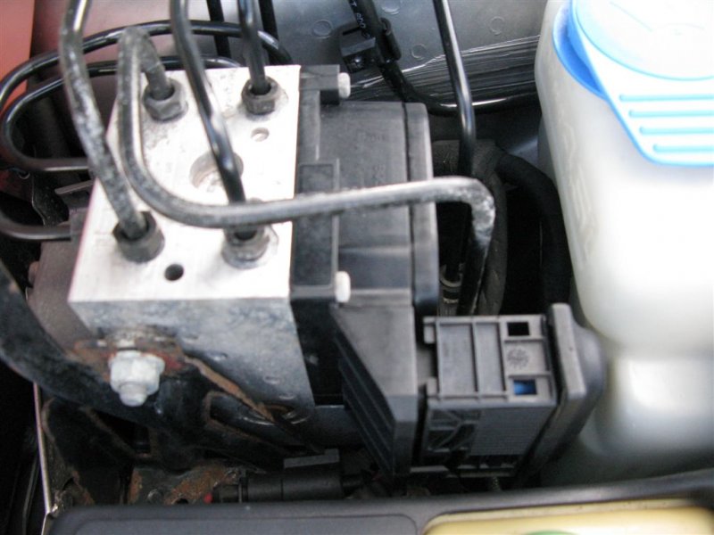

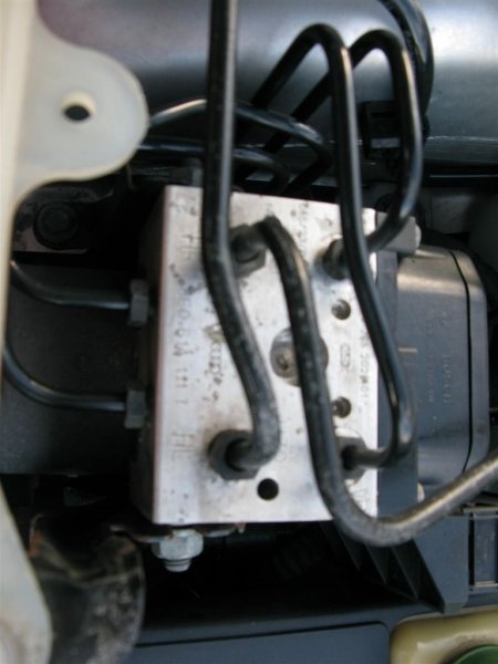

ABS hjerne / styreenhet S4 B5
Har nå skiftet ABS/ESP hjerne, men det er akkurat samme feil som før.. motor lugger når jeg kjører i nedoverbakke og bremsepedal vibrerer og synker. hvilke flere givere virker inn på ESP/ABS?? har sjekket at alle 4 ABS følere viser det samme så er vel ok da?
Legger ved bilder dersom noen kjenner disse igjen. I følge verksted kunne ... AT være en nyere versjon av T . regner med at jeg kan bruke begge versjoner da?
