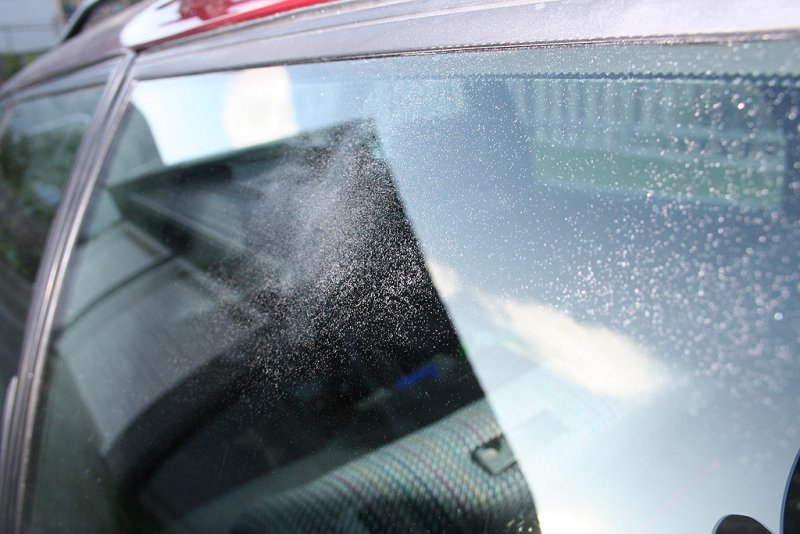

#1 Skrevet September 23, 2009 Jeg var litt kjapp nettopp, og tenkte jeg skulle få kappa litt av takstativet (som stakk langt ut på sidene) før jeg skulle begynne på middagen. Og da gikk det jo litt som det ofte gjør når man skal gjøre ting kjapt; litt for kjapt. Jeg regnet med at glasset ville tåle gnistspruten fra vinkelsliperen, men der tok jeg visst feil. Er det mulig å rubbe/polere dette bort? Er veldig fine arr i overflaten av glasset. Legger ved bilde: 0 Del dette innlegget Lenke til innlegg Del på andre sider Flere delingsalternativer...
#2 Skrevet September 23, 2009 Prøv med Sitrusrens først. Går ikke det, prøv å poler eller rubb det bort. Vil tro at mesteparten går av med dette. Eller bruke barberblad etterfulgt av polering, kanskje? 0 Del dette innlegget Lenke til innlegg Del på andre sider Flere delingsalternativer...
#3 Skrevet September 23, 2009 Clay vil ordne dette;) http://www.scandicshine.no/nettbutikk/index.php?main_page=product_info&cPath=12&products_id=138 0 Del dette innlegget Lenke til innlegg Del på andre sider Flere delingsalternativer...
#4 Skrevet September 23, 2009 Kan være at dette har brent/smeltet seg inn i glasset! Da greier du ikke å få det vekk! Glass er jo tross alt "flytende" så tåler ikke så mye som en skulle tro 0 Del dette innlegget Lenke til innlegg Del på andre sider Flere delingsalternativer...
#5 Skrevet September 24, 2009 Prøv med Sitrusrens først. Går ikke det, prøv å poler eller rubb det bort. Vil tro at mesteparten går av med dette. Eller bruke barberblad etterfulgt av polering, kanskje? Jeg dro over med et stanleyblad med en gang, og da fikk jeg skrapt vekk noe. Men det ser ut som om resten sitter som arr i glasset... Clay vil ordne dette;) http://www.scandicshine.no/nettbutikk/index.php?main_page=product_info&cPath=12&products_id=138 Hm... Høres interessant ut! Har du prøvd det? Kan være at dette har brent/smeltet seg inn i glasset! Da greier du ikke å få det vekk! Glass er jo tross alt "flytende" så tåler ikke så mye som en skulle tro Er det jeg også er redd for. Er på vinduet i venstre bakdøra og bagasjerommet. Det i døra er jo en grei sak å evt. bytte, men det er gjerne litt mer styr med det andre. 0 Del dette innlegget Lenke til innlegg Del på andre sider Flere delingsalternativer...
#6 Skrevet September 27, 2009 Må byttes. Metallpartiklene brenner seg inn i glasset.. Irriterer meg grønn over 'bilfiksere' som ikke dekker til vinduer når de tar i vinkelsliperen! Hadde til og med sprut på vinduet på kontoret etter slipearbeid på reisverket! De som bygde trodde ikke på oss når vi sa det var fra byggingen, og ville ikke bytte vinduet! (Kun papir på kontoret..) 0 Del dette innlegget Lenke til innlegg Del på andre sider Flere delingsalternativer...
#7 Skrevet September 27, 2009 Må byttes. Metallpartiklene brenner seg inn i glasset.. Irriterer meg grønn over 'bilfiksere' som ikke dekker til vinduer når de tar i vinkelsliperen! Hadde til og med sprut på vinduet på kontoret etter slipearbeid på reisverket! De som bygde trodde ikke på oss når vi sa det var fra byggingen, og ville ikke bytte vinduet! (Kun papir på kontoret..) Irriterer du deg grønn over meg, Bjørn Erik? Jeg dekket godt til når jeg tok andre siden! Har ikke vært borti problemet før, men har vel kanskje ikke vært så nær i den vinkelen tidligere... 0 Del dette innlegget Lenke til innlegg Del på andre sider Flere delingsalternativer...
#8 Skrevet Oktober 8, 2009 Du burde hvertfall bruke clay på lakken i området rundt der du har kappet, regner med at det ikke bare er vinduet som har fått det. Bruk clay å få rubbet å bont opp etterpå, viss ikke vil det komme rustprikker der det er metallpartikkler fra kappinga......... 0 Del dette innlegget Lenke til innlegg Del på andre sider Flere delingsalternativer...
#9 Skrevet Oktober 9, 2009 Du burde hvertfall bruke clay på lakken i området rundt der du har kappet, regner med at det ikke bare er vinduet som har fått det.Bruk clay å få rubbet å bont opp etterpå, viss ikke vil det komme rustprikker der det er metallpartikkler fra kappinga......... Det er heldigvis bare på ruta som jeg har sett, ser greit ut ellers. 0 Del dette innlegget Lenke til innlegg Del på andre sider Flere delingsalternativer...
