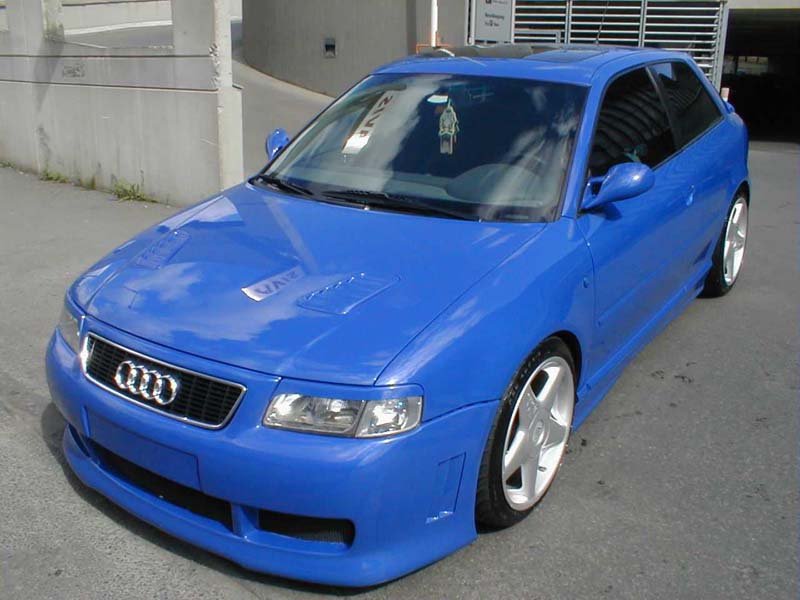

Broren min hadde en slik A3 8L som var senket slik at stabstaget tok borti drivaksel på høyre side. Dette skyldes at drivakselen på høyre side er mye lengre enn den på venstre side og derfor mye grovere (grøvre????). Men den er hul.
Måten vi løste det på å bilen hans, (se bildet) var å kjøpe en tynnere drivaksel fra NBS. De solgte de akslene sammen med KW gevinde, men vi fikk også kjøpt den løs. Jeg tror den kostet et par laken jeg.

Vet du hvor mye den var senket?
Jeg se for meg at nytt stabstag til omtrent samme pris er litt greiere da :-)
Både Neuspeed og Eibach lager visst det.

Jeg vet ikke hvor mye den var senket, for den var allerede senket da han kjøpte den. Men skal jeg gjette, så vil jeg si 60mm.

Du hører en slags hylelyd når drivakselen subber borti stabstaget (eller omvendt : rolleyes ) Men den sikreste måten å sjekke dette på er nok å jekke opp bilen og ta bort høyre framhjul. Da ser du velig lett om du har vært borti.
Det finnes forresten noen lenger festestag som endrer vinkelen på stabstaget. Vet ikke helt hva disse koster, men Autospar har de iallfall.
Jeg har justerbare lenkearmer fra weitec som jeg har kjøpt, men jeg har ikke montert dem, da visse personer sier at de ikke hjelper noe. Noen som har fått sånne til å fungere sånn at man ikke trenger å bytte stabstaget?
Også har jeg også bestillt nytt stabstag fra FK, det kommer vel i slutten av neste uke. Men er bare i tvil om jeg har behov for det, koster tross alt 2.000.
