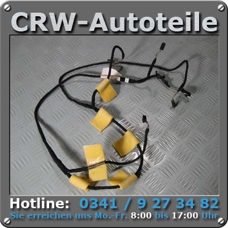

Ser det ligger dyser og kabel-nett på ebay. Blir vel å handle litt tenker jeg.
Vet vel ikke hvor dette skal kobles til vel, Glenn Ove? Ser rimelig enkelt ut utifra bildene av kabel-nettet.......

Ja, må vel regne med litt svinn! hehe Ser ikke ut som det mest avansert el nettet nei, så er vel bare å ha en kontakt til hver dyse så er det bare en ledning igjen,: smil : men hvor den skal er en annen sak.. Merkelig.. har du highline? En kompis har 02 trendline 100hk tdi med sportsratt, cruice, klima, kjørecomputer og alarm.. der er det lys der å.
