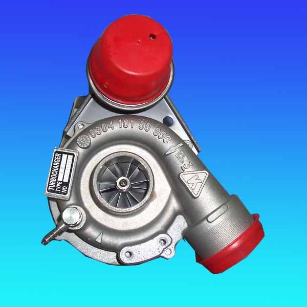

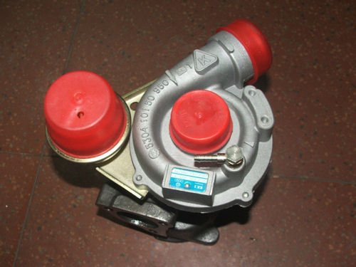

#1 Skrevet Oktober 8, 2009 (endret) Da jeg har brukt litt tid på å lete etter turbo til en A4 jeg skal bytte turbo, har jeg funnet at markedet oversvømmer av kina kopier. Legger ut hva jeg mener å være en orginal Borg Warner K03 turbo: Bildet er funnet på denne nettsiden: http://www.kineticmotorsport.com/products/Borg_Warner_K03_OEM_Turbo_for_Audi_A4_Passat_1_8T-496-143.html Og her et bilde av en av kina kopiene som er tilnærmet identisk: Bildet er funnet på denne nettsiden: http://www.ecplaza.net/product/70337_981929/turbocharger_audi_a6passat.html#none Kom gjerne med flere bilder av turboer. Og arrester meg om jeg beviselig tar feil. 0 Del dette innlegget Lenke til innlegg Del på andre sider Flere delingsalternativer...

#4 Skrevet Oktober 8, 2009 Noen åpenbare feil her: - galt typeskilt - et typeskilt med en gjenstandsbeskrivelse (turbolader) fremfor fabrikat - farge på klokke-braketten - billigere legering i den blanke? I mange tilfeller av kinakopiering har de bare laget en avstøpning av den ekte varen - og ofte en gammel modell. Det bør kime et par klokker hvis datostempelet i turboen feks er fra 97 og også hvis mange av samme type fra ulike leverandører har identisk dato. Videre ser ofte alle støpedetaljer, som omfatter feks skrift, litt grunnere ut. Datostemplingen blir mer tåkete enn orginalen. Det er også mulig at kopiene ikke er avballansert og derav mangler både lakk og slipemerker på mutter. 0 Del dette innlegget Lenke til innlegg Del på andre sider Flere delingsalternativer...
