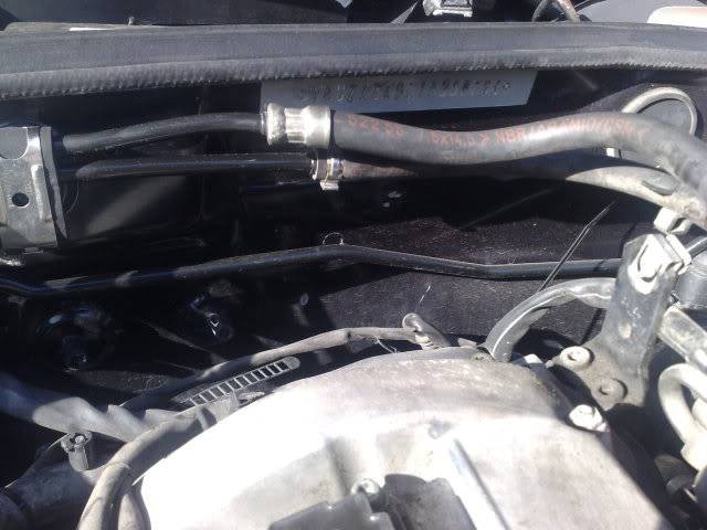

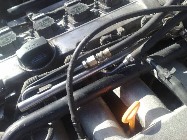

Liten bensinlekkasje A4 B5 1,8t
Hei, kjente litt bensinlukt i kupeen da jeg kjørte i helga, og fant litt fuktighet/liten bensinlekkasje (dvs dråper som hang under metallklemmene) i begge ender av slangen som går fra bensinrøret på torpedoveggen og ned til fuelrailen. Er det et vanlig 1,8t-problem at det lekker ved disse klemmene? Og hva bør gjøres for å fikse det? kan jeg kjøpe gummislangen med klemmer på møller? Og jeg antar at det trengs ei spesiell tang for å klemme rundt?

er bare å kjøpe ny bensinslange ja. trenger ikke å være fra møller, men gjerne mekonomen eller bilxtra også.
Billigere der;P
Kan jo bruke vanlige slangeklemmer.hvis du vil ha sånne som sitter der tror jeg du kommer langt med en hovtang.
ta en sjekk med vag.com, så finner du fort ut hva nykkingen er
Ok, og vanlige slangeklemmer greier å holde trykket?
jeg stramma som bare rakkern, men jeg fikk et punkt på slangeklemma som ikke klemte skikkelig, så jeg satt bare på 2 stk og hadde skruen på forskjellige steder om du skjønner...
