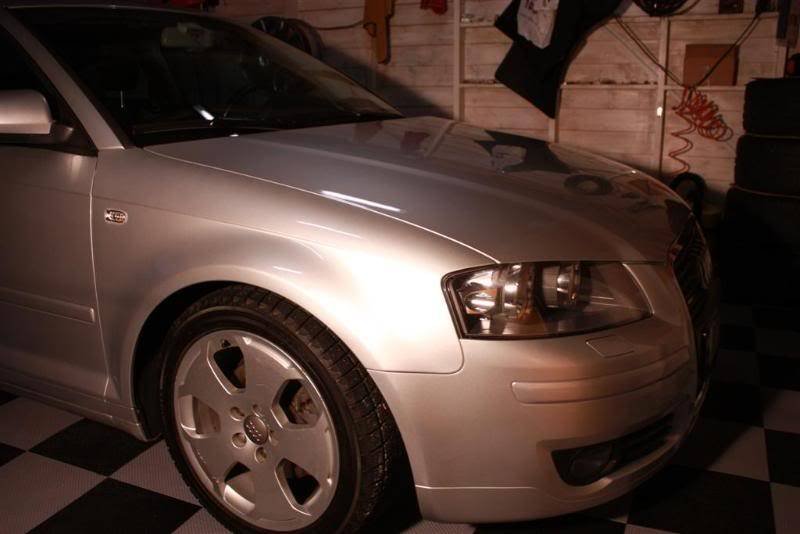

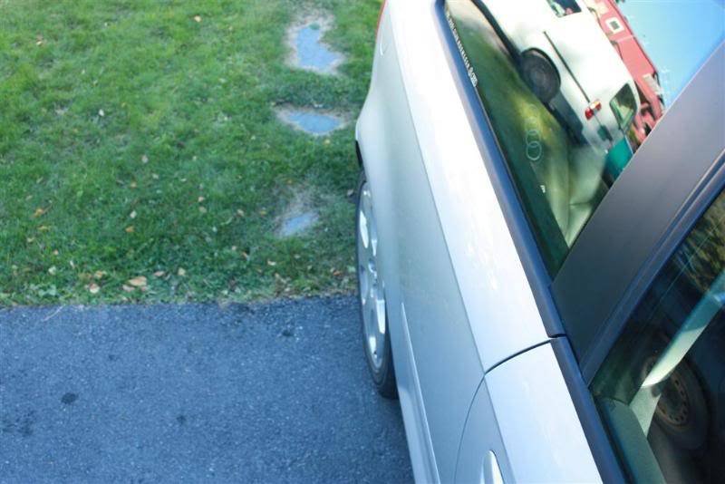

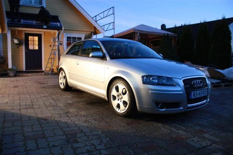

Først bilder av vinterhjulene mine.. Originale 17" med Yokohama IG20. Inpress 56 gjør dessverre at de sitter alt for langt inne i hjulhuset, til tross for at det er 5 mm spacer bak :(

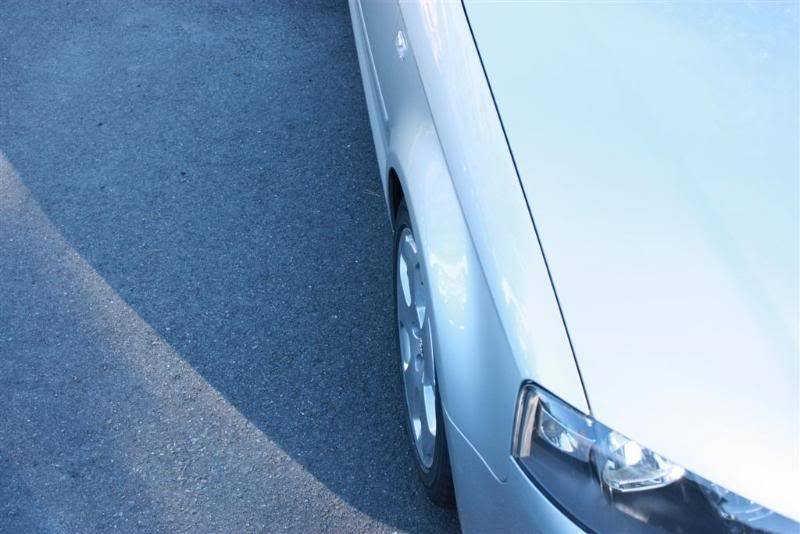

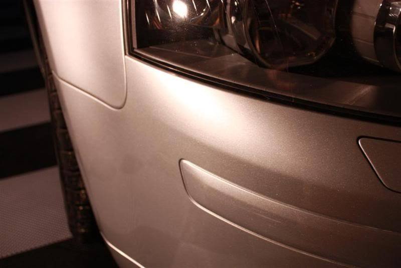

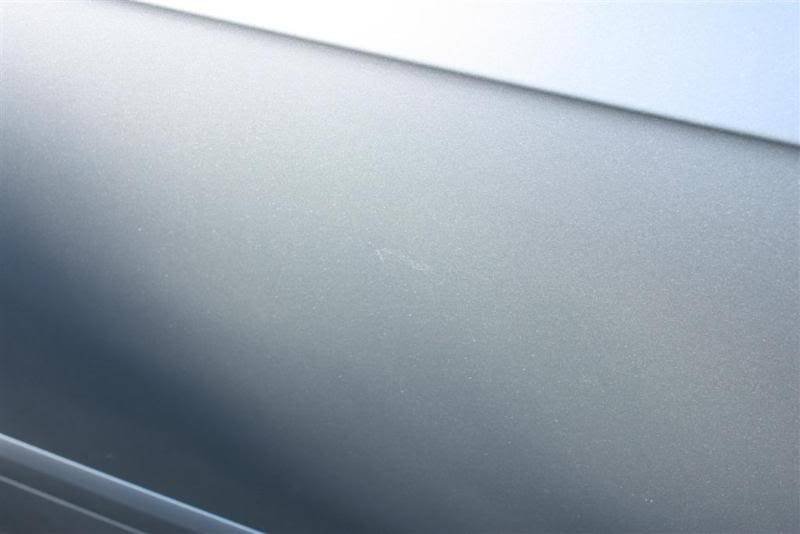

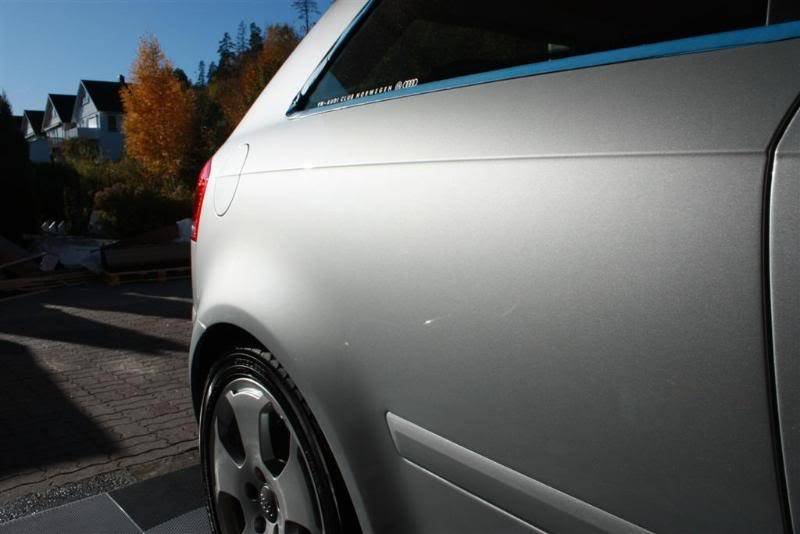

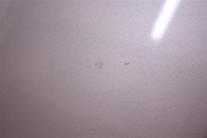

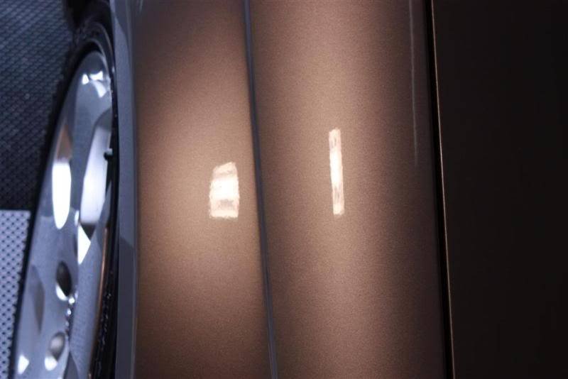

Så var det en liten defekt på venstre side, som dessverre viste seg å være for dyp til å korrigere, men nå synes den kun hvis man ser grundig etter.

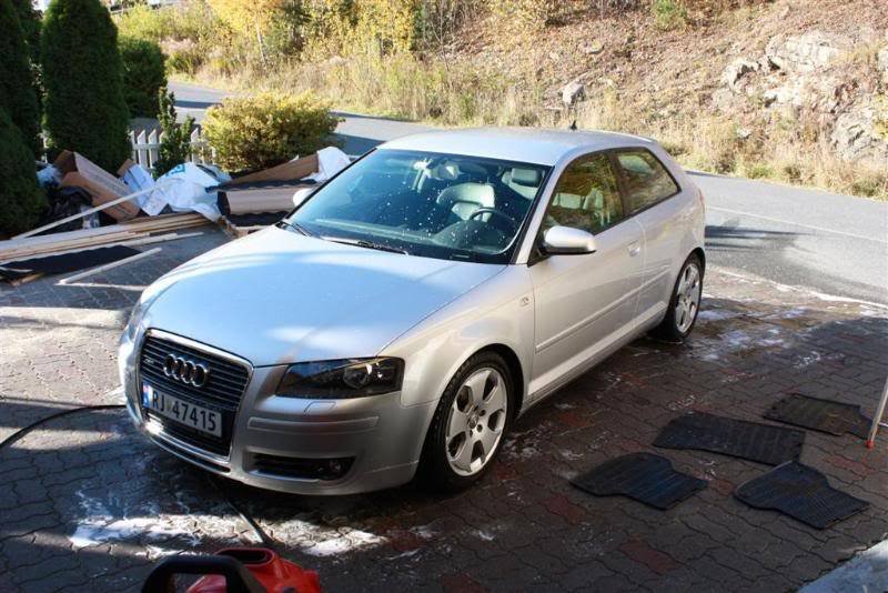

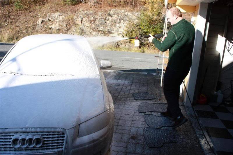

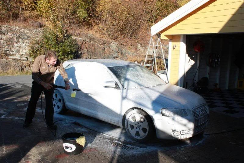

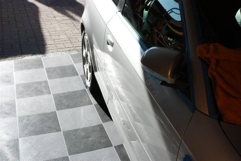

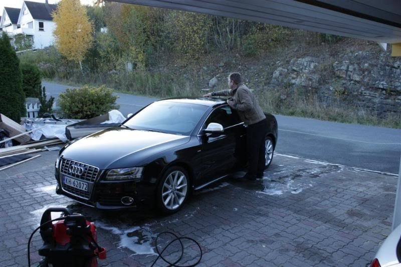

Så var det spyling før vask med bøtte og wash pudel.. Som den våkne leser vil ha bemerket brukte vi ikke noe avfetting, da det rett og slett ikke var nødvendig.

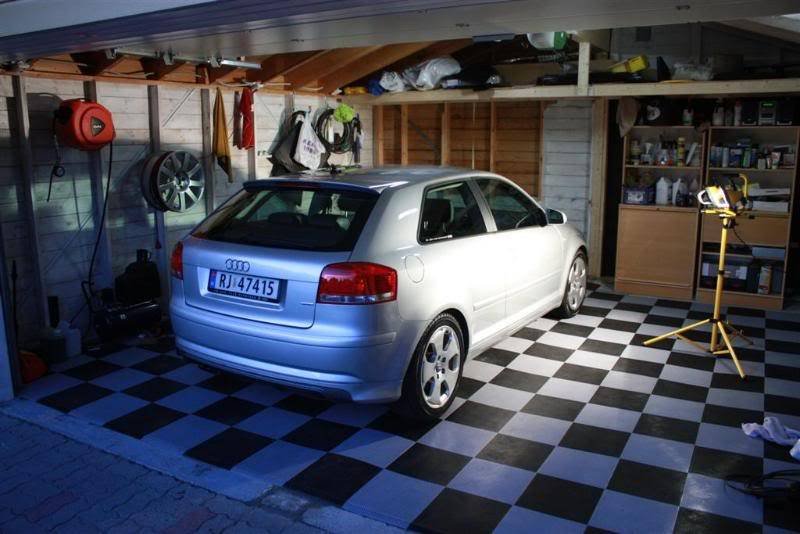

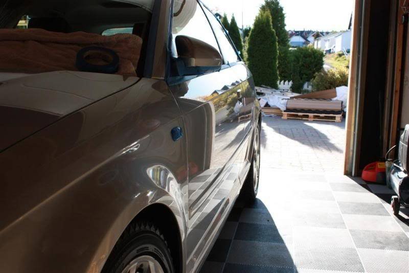

Da var bilen ferdig vasket og spylt

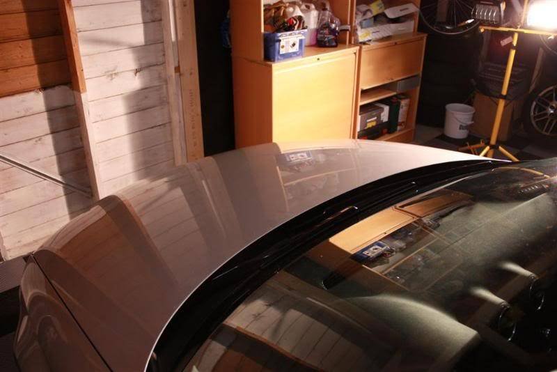

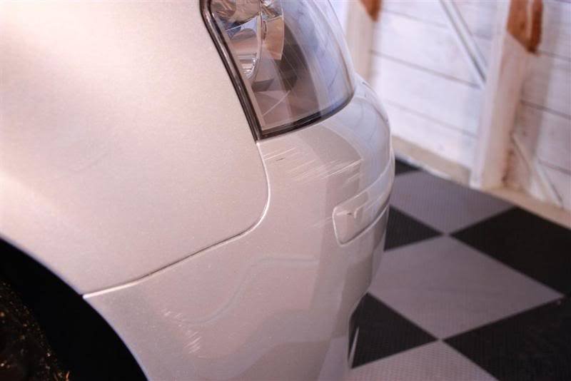

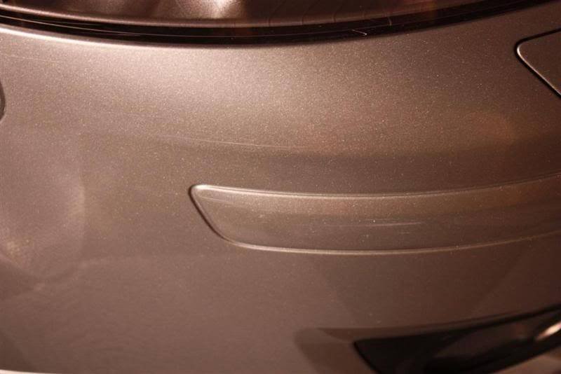

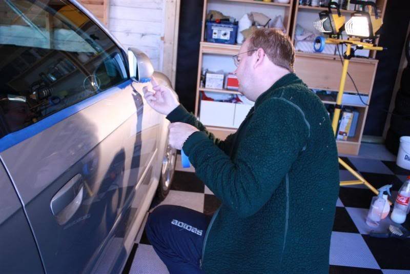

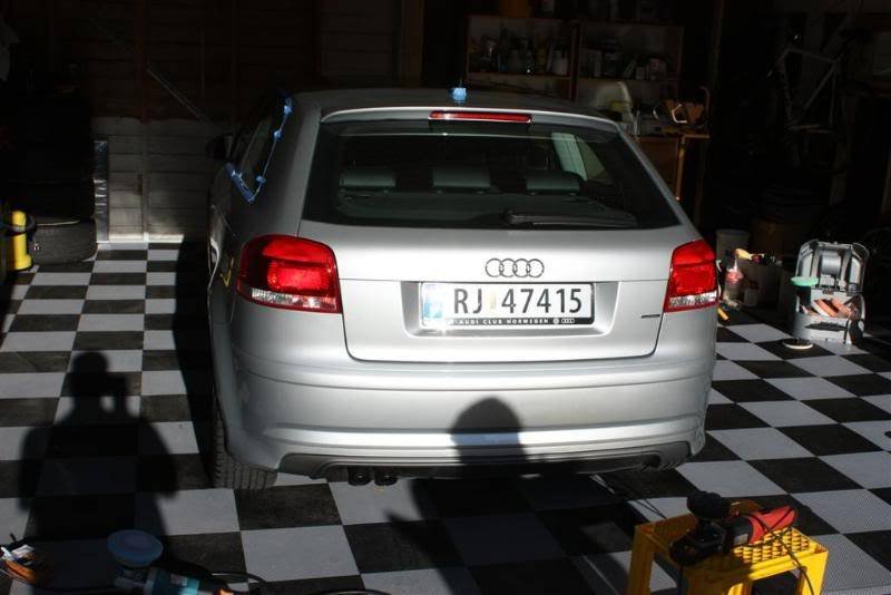

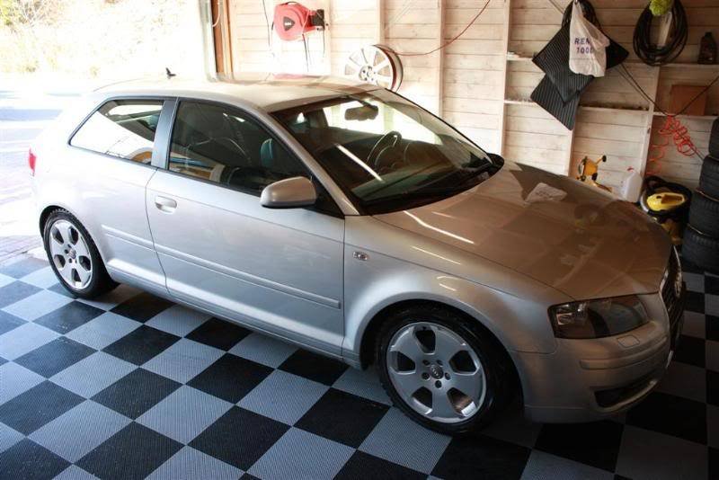

og inne i garasjen for inspeksjon. Det var flere merker etter jeg har parkert i nærheten av et bjørketre, samt litt stygge riper etter noen har vært borte i bilen min (uten å si fra så klart!! Grr!! )

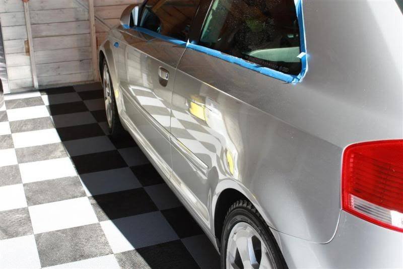

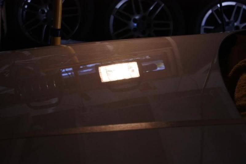

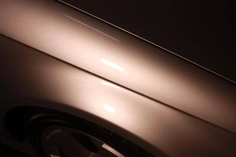

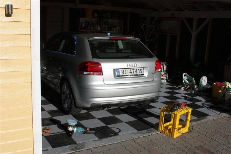

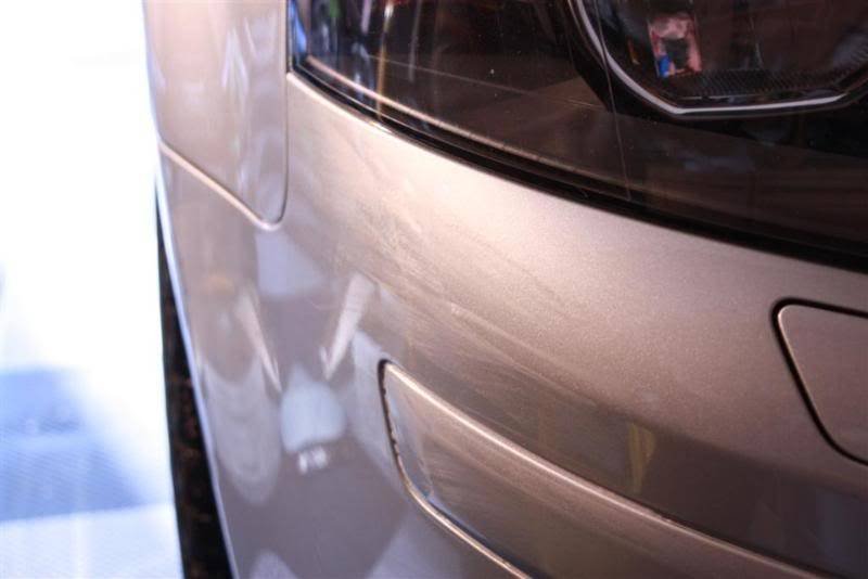

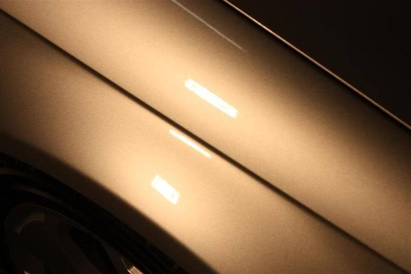

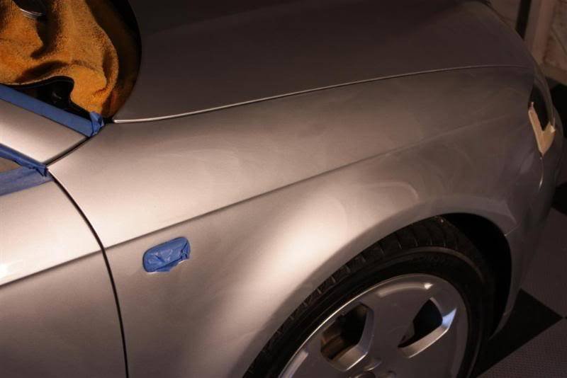

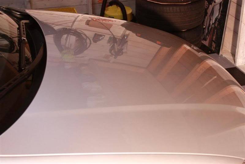

Det var noe RDS over det meste av bilen, men heldigvis er ikke sånt veldig synlig på sølvfarget bil. Uheldigvis er det like vanskelig å ta bilde av både før og etter :o Men etter litt maskering var vi klar for å prøve oss.. Hver sin maskin og hver sine produkter på hver sin side av panseret. Vi så ingen forskjell, så vi fortsatte grunnarbeidet på den måten :cool:

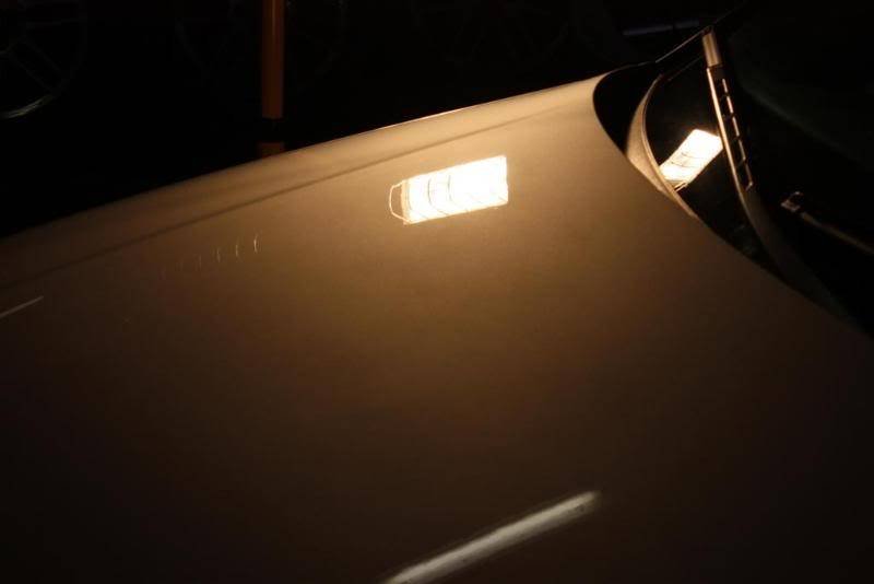

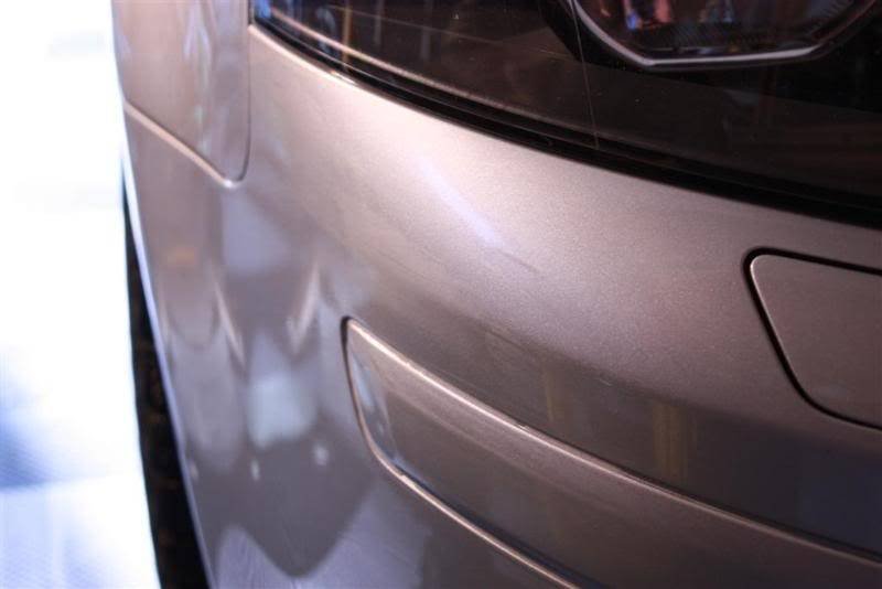

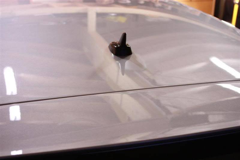

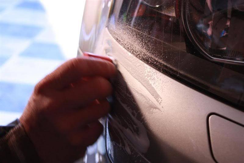

Ripen foran ble vi enig om å våtslipe, så da var det frem med 3M sliperondell og 3M control spray. Noen av ripene var så dype at de ikke lot seg fjerne, men de ble vesentlig redusert og langt ifra så fremtredende som før : ja :

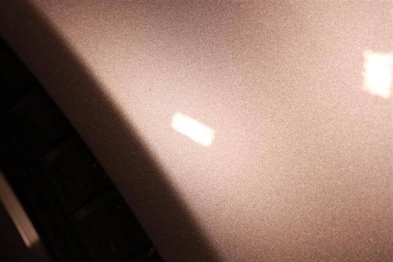

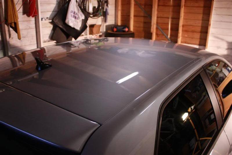

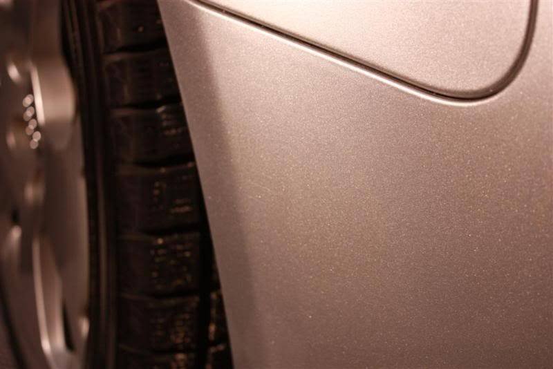

Etter CF Pro på sort pute fikk lakken virkelig glød og dybde. Et resultat langt bedre enn jeg har fått til for hånd på de 3 bilene jeg har tatt til nå : ja :

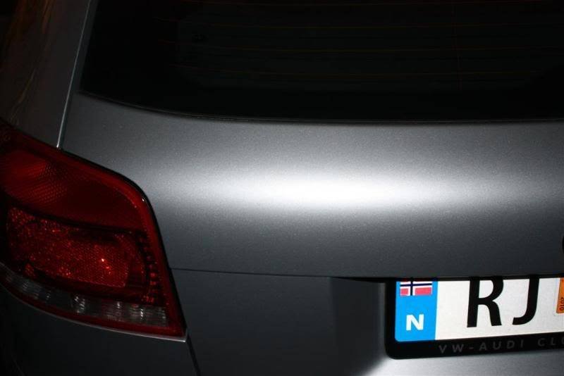

Og når vi først var igang, så forsvant det litt emblemer bak.. quattro-emblemet fikk så klart lov å bli sittende :D

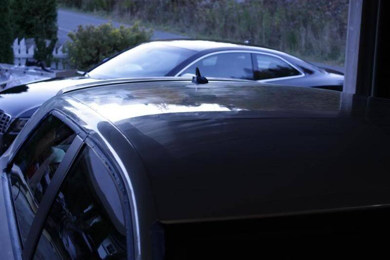

Og mens jeg la på VertuaBond fikk A5'en til Ole Gunnar en kjapp vask og et lag med SW Shield :D
Etter VertuaBond la jeg på CG5050
Mens den fikk stå litt, støvsuget jeg inne i bilen, og vinduene fikk en runde med Ice9000, som absolutt er et "må-ha"-produket : ja : Om det er riktig eller feil å la 5050 stå 10-15 minutter vet jeg ikke, men den er ikke vanskelig å ta av uansett og her ser dere det endelig resultatet

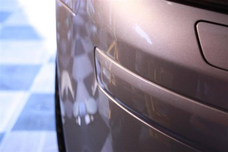

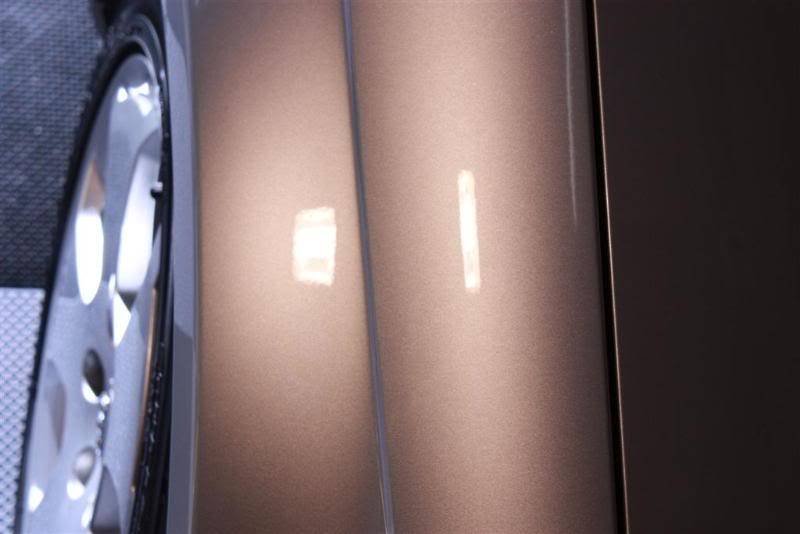

Og her ser dere ripene som ble våtslipt tidligere. Som sagt fikk vi ikke fjernet dem fullstendig, men jeg er kjempefornøyd :)

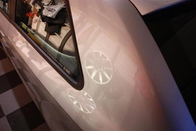

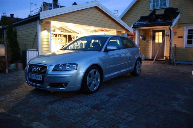

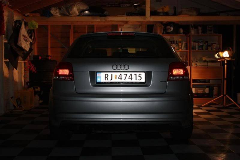

Og litt flere refleksjoner.. Ikke bare bare på sølv lakk!
Dessverre var det begynt å bli mørkt når vi var ferdig, så de siste bildene ble ikke i fullt dagslys

Bilen fikk skikkelig wetlook! Så nå er alt klart for vinteren!

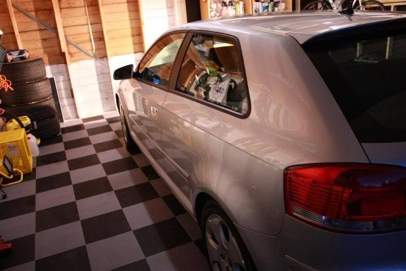

nice! -og tøft gulv i garasjen. er det løst? bare klikket sammen?
