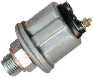

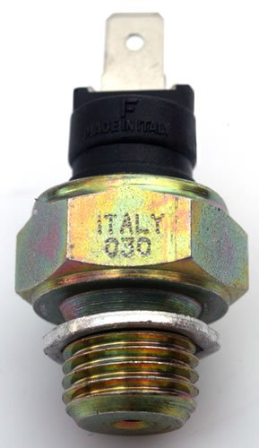

#4 Skrevet Oktober 20, 2009 Om du bare har varsel lampe så tviler jeg på at du har en oljetrykk giver.. Er mest sansynlig bare en trykkbryter som slår over ved for lavt oljetrykk.. Å finne ut om det er en giver eller en bryter er ganske enkelt.. Bryteren er veldig liten med tilkopling til en leder. Giveren er egentlig en ganske stor sak. Med ca øyemål etter hukommelsen vil jeg tippe den er ca3-4cm i diameter å ca3-4,5cm høy. 0 Del dette innlegget Lenke til innlegg Del på andre sider Flere delingsalternativer...

#6 Skrevet Oktober 21, 2009 Ser den ut som denne? Dette er en oljetrykks GIVER. Eller denne? Dette er en oljetrykks BRYTER 0 Del dette innlegget Lenke til innlegg Del på andre sider Flere delingsalternativer...
