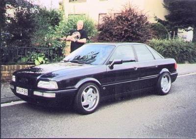

#1 Skrevet Oktober 20, 2009 Heisann noen som kan svare meg på om fronten på en b4 coupe med v6 er den samme som s2/comp.? Fant nemlig en på høggern til 600 spenn: rock : som er mistenkelig lik:) 0 Del dette innlegget Lenke til innlegg Del på andre sider Flere delingsalternativer...
#2 Skrevet Oktober 20, 2009 Er nok like de ja ser jo fort om grillen sitter i panser eller ikke;) 0 Del dette innlegget Lenke til innlegg Del på andre sider Flere delingsalternativer...
#3 Skrevet Oktober 20, 2009 om du tenker på fangeren så er ikke den helt lik.. nedre del går utover på s2 og på den du fant så går den bare rett ned. 0 Del dette innlegget Lenke til innlegg Del på andre sider Flere delingsalternativer...
#4 Skrevet Oktober 20, 2009 Ser ut til at v6er fangeren ser slik ut: 0 Del dette innlegget Lenke til innlegg Del på andre sider Flere delingsalternativer...
#5 Skrevet Oktober 20, 2009 (endret) Audi Coupe har ikke den fanger`n på bildet der hvis den er av V6 typen , den har S2 fanger. Forskjell på B4 sedan og Audi Coupe når det kommer til fangere , men frontlykter og panser er det samme. Tidlig Coupe (som kun ble levert med 4syl og 5syl) hadde en fanger som gikk litt innover , men facelift fronten fra 92 og utover hadde S2 fanger (ble da levert med V6 istedet for 7A 20V ) 0 Del dette innlegget Lenke til innlegg Del på andre sider Flere delingsalternativer...
#6 Skrevet Oktober 20, 2009 Hvis du snakker sant så har jo gutten funnet seg en skambillig S2 fanger 0 Del dette innlegget Lenke til innlegg Del på andre sider Flere delingsalternativer...
#7 Skrevet Oktober 20, 2009 Audi Coupe har ikke den fanger`n på bildet der hvis den er av V6 typen , den har S2 fanger. Forskjell på B4 sedan og Audi Coupe når det kommer til fangere , men frontlykter og panser er det samme. Tidlig Coupe (som kun ble levert med 4syl og 5syl) hadde en fanger som gikk litt innover , men facelift fronten fra 92 og utover hadde S2 fanger (ble da levert med V6 istedet for 7A 20V ) Og denne S2/2,8 V6-fangeren fra Coupe (og 2,8 V6 Cabrio for den sakens skyld) sklir rett på fronten til en B4. Har S2 QP-fanger på bilen min og den passet 1:1. Så gratulerer med billig S2-frontfanger. Pass på å ta med sidefestene, siden disse ikke er like på biler med S2-fanger og vanlig B4-fanger. Festebrakettene du skrur fangeren fast i rammevangene med tar jeg det også for gitt at du tar med. Hvis ikke trenger du begge deler fra Competition/S2 (og var så seint som i våres ennå tilgjengelig hos Møller). 0 Del dette innlegget Lenke til innlegg Del på andre sider Flere delingsalternativer...
#8 Skrevet Oktober 21, 2009 (endret) Syntes den var mistenkelig lik ja:) Ja må si jeg var usedvanlig heldig der ja, forrige s2 fronten jeg hadde ga jeg 3000 for hehe Fikk også med så godt som nye tåkelys samt org s ratt for tilsammen 500 å! Fint med høgger gitt Festene på skjermen var tatt av før jeg kom dessverre, men det ordner seg vel:) Brakketter fikk jeg med:) 0 Del dette innlegget Lenke til innlegg Del på andre sider Flere delingsalternativer...
