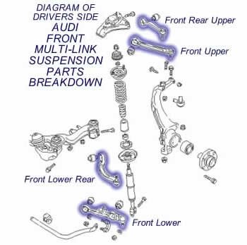

#7 Skrevet Oktober 27, 2009 Takk for bra svar. Kjent problem at eksosen klakker borti ting ja? Får sjekke litt overalt til torsdag da. Men multilink, hva er det for noe? kan skru, men har ikke hørt det ordet før 0 Del dette innlegget Lenke til innlegg Del på andre sider Flere delingsalternativer...
#8 Skrevet Oktober 27, 2009 Multilink, multiknirk:-) osv er det samme som forstillingen. Kan også være drivledd som kakler ved sving. 0 Del dette innlegget Lenke til innlegg Del på andre sider Flere delingsalternativer...
#9 Skrevet Oktober 27, 2009 Okei Så når det snakkes om multilink er det ikke snakk om en spesiell del, men forstillingen generelt? 0 Del dette innlegget Lenke til innlegg Del på andre sider Flere delingsalternativer...
#10 Skrevet Oktober 27, 2009 Snakk om forstillingen ja, måten den er satt sammen på. 0 Del dette innlegget Lenke til innlegg Del på andre sider Flere delingsalternativer...

#12 Skrevet Oktober 27, 2009 Skummelt? Delene får man i tak i rimelig (eBay eller folk på forumet som selger), også er det en del skruing. Men om du skrur selv er det ikke noe problem, bare å gjøre klar vinkelsliper, hammer og et skrallesett Men nå er det jo ikke sikkert det er det som lager lyd da, sannsynligvis ikke om det kommer fra motoren 0 Del dette innlegget Lenke til innlegg Del på andre sider Flere delingsalternativer...
