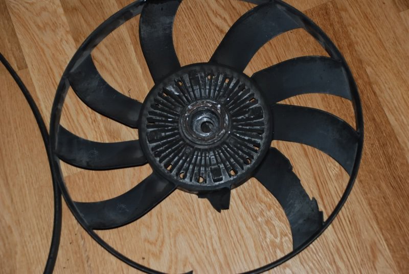

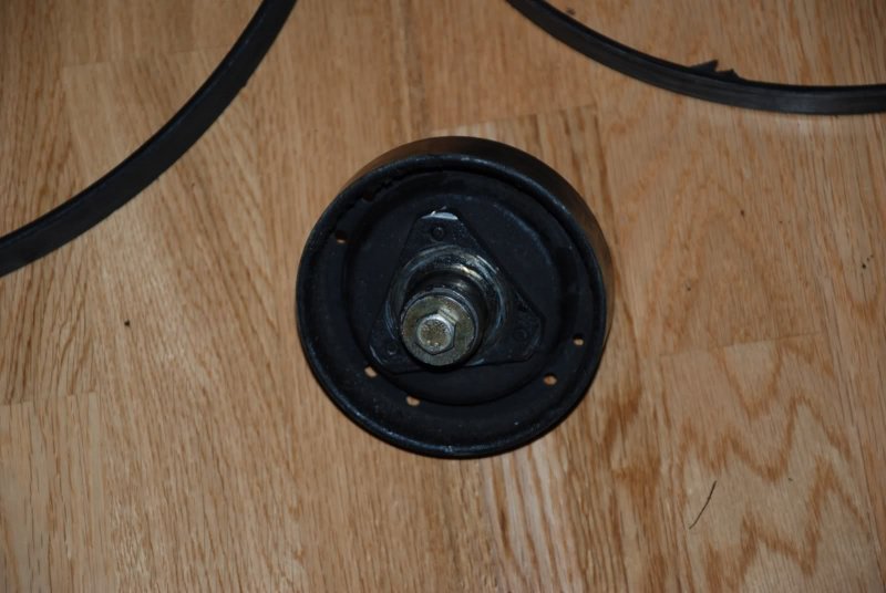

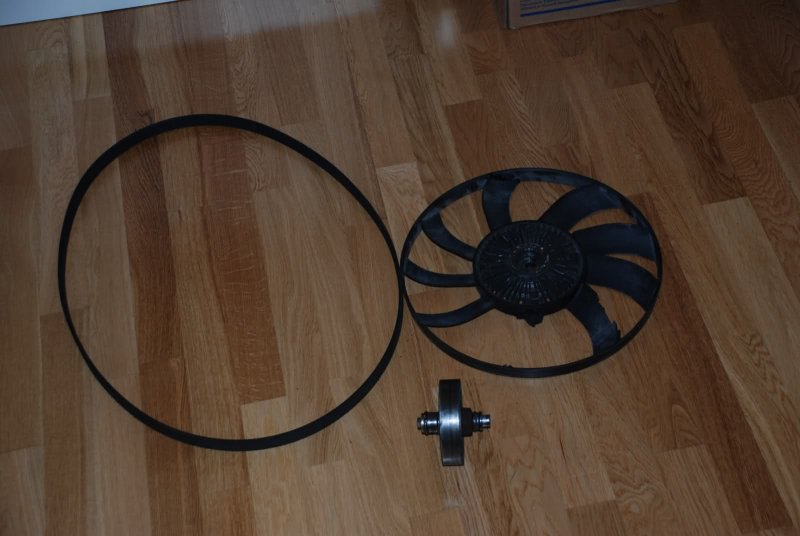

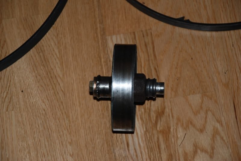

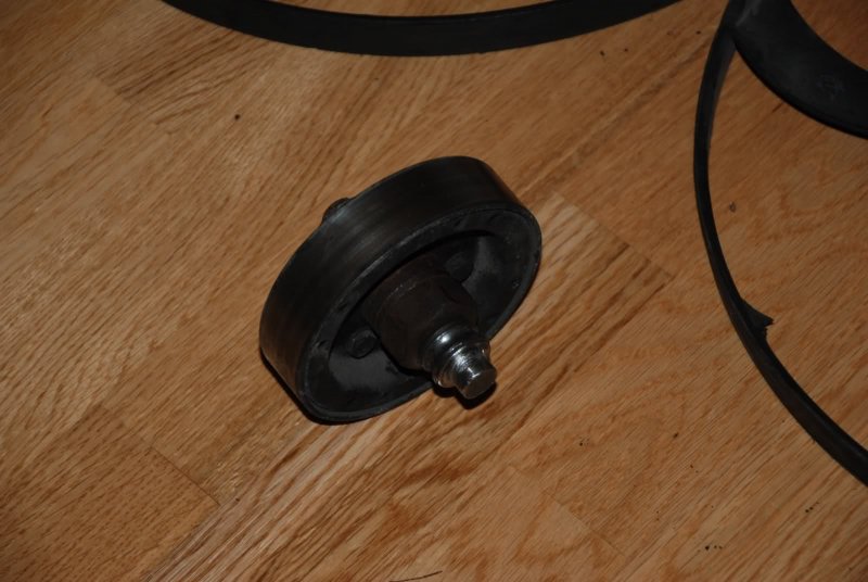

#24 Skrevet November 7, 2009 Ikveld når jeg skulle hjem fra en kollega, så smalt fra motorrommet.. Stoppa og åpna panseret og fant dette : Er dette noe slags strammehjul til reima? Fant ingen lekkasjer eller noe så det har ikke skjedd noe mer " alvorlig " en dette.. Var litt ekkelt å kjøre hjem uten servo og abs.. Så lader jo ikke batteriet heller nå, men er det mulighet å få på reima uten det hjulet som falt av? 0 Del dette innlegget Lenke til innlegg Del på andre sider Flere delingsalternativer...
#25 Skrevet November 8, 2009 Det der er et løpehul til viftereima ja. Du kan ta et tau og måle opp ca lengde og skaffe en kortere viftereim hvis det er krise. Husk å sjekk klaring langs den nye ruten til reima i forhold til deksel og slikt. 0 Del dette innlegget Lenke til innlegg Del på andre sider Flere delingsalternativer...
