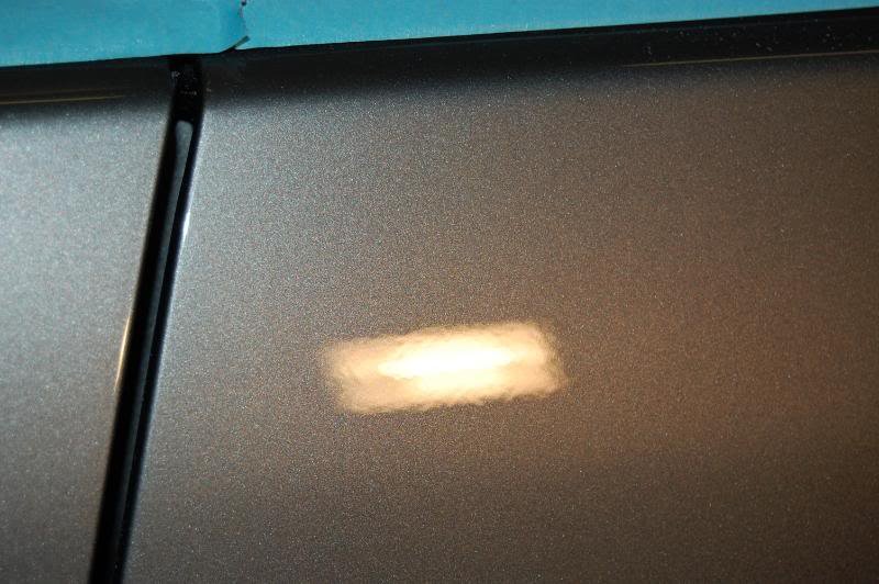

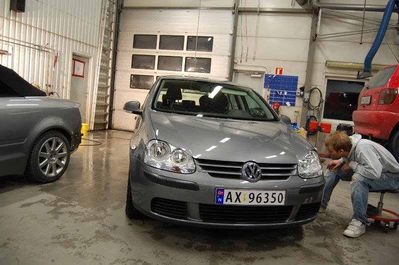

Kompis på jobben ville la kone bilen få litt stell da den ikke har fått noe særlig omsorg de 20 000km den har gått..
Så skulle få en lett polering og voks og innvendig shine..
Vask:
- Optimum car wash
- 2stk SS Bøtte m/Gritguard
- Swisswax Waschpudel
- CG Citrus & Gloss
- SS Drying Towel
- CG Drying Towel
- HT
Lakk:
- Applied Claybar
- Menzerna SIP
- Menzerna PO85
- Flex ----
- CG Petes
Var ikke så rå på bildene da det var litt snaut med tid i dag.. :o
Var lite på denne fra før, men fikk vekk det lille som var, tror jeg.. :)
