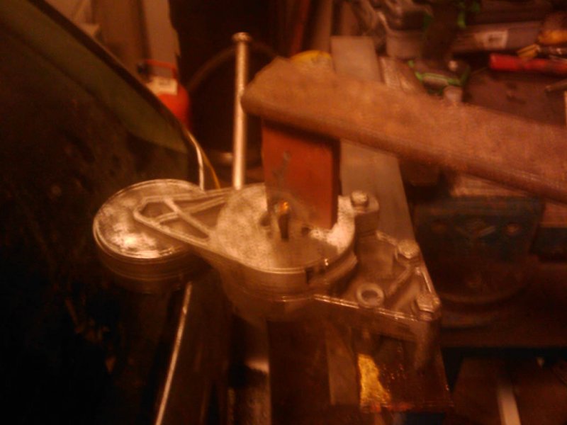

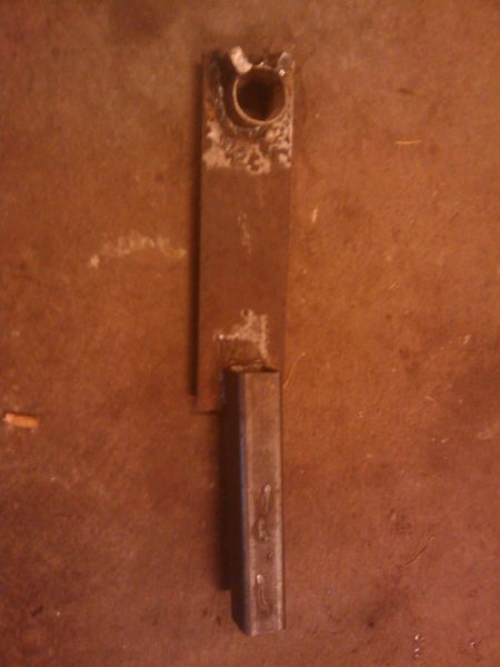

En ekte trønder gir seg aldri ;) Jeg tok av på min 2,5 tdi så tok jeg en rørbit og kuttet i et hakk på det og sveiste på et håndtak. wolla, et låseverktøy. Mener å huske at det var 66mm i ytre dim. Hakket tror jeg var 25mm dypt og 30 bredt. Funket knallbra det.

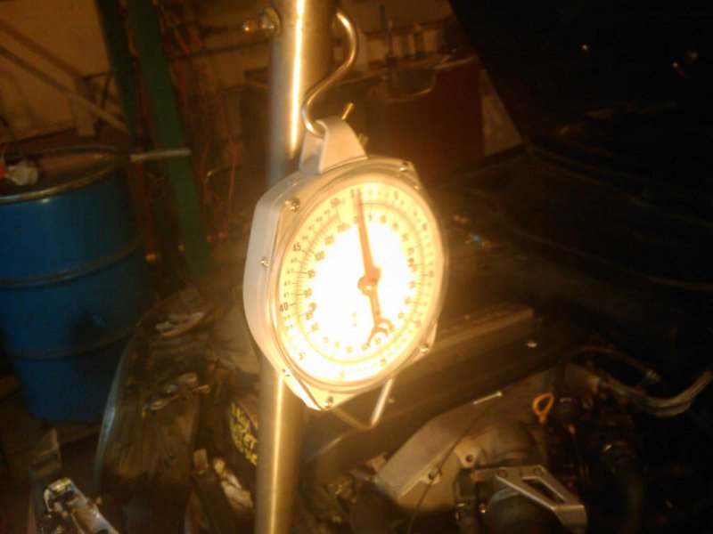

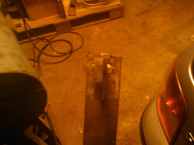

Den strammer seg selv. Jeg lagde mitt eget komprimerings tool. Ikke det peneste, men det gjør jobben. Samme med låsetoolet. Brukte bare ei vekt og 1 meter langt rør som moment nøkkel, stramma til 500 nm. Husk locktite på bolten som sitter i veiva, den bør foresten byttes! Ikke gi opp nå som du har kommet så langt.
Her er bilde av "moment nøkkelen" min:
Håper dette er til hjelp.
