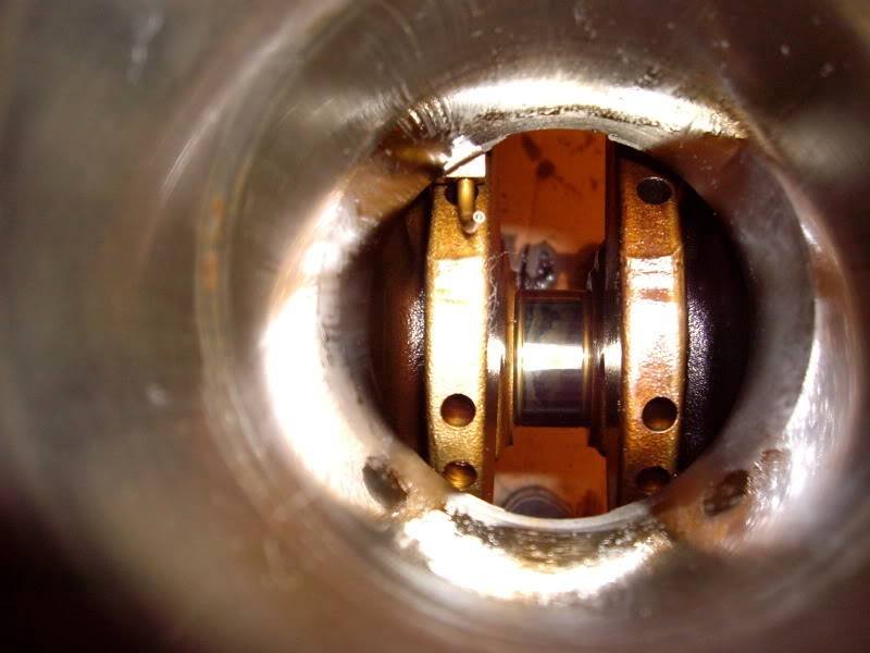

#4 Skrevet November 7, 2009 hva menes med underspyling av stempler på pg motor????? jeg har idag splittet en gti 8v motor og en g60 motor og sammenlignet disse det eneste som jeg finner ut som er anerledes er stempler,råde,og plastdeksel som sitter sammen med silen .er det dette plastdekslet som menes som underspyling da dekslett på gti 8v er mye mindre en på g60?????eller er det noen kanaler i blokka som jeg ikkje har sett??? 0 Del dette innlegget Lenke til innlegg Del på andre sider Flere delingsalternativer...

#6 Skrevet November 8, 2009 Her ser du i hvertfall hvordan det ser ut på ABA. En liten dyse som sitter lavt på blokken og spruter olje opp på undersiden av stemplet for kjøling og smøring av stempelpinnen 0 Del dette innlegget Lenke til innlegg Del på andre sider Flere delingsalternativer...
