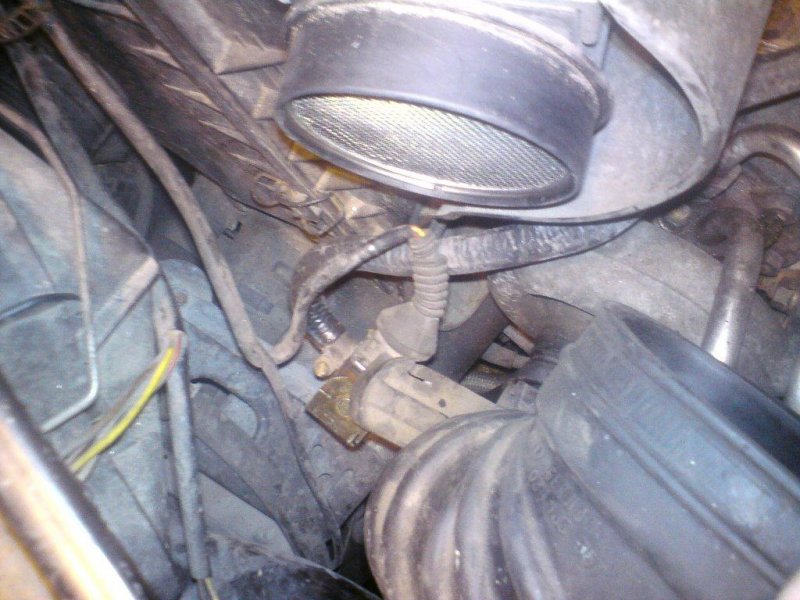

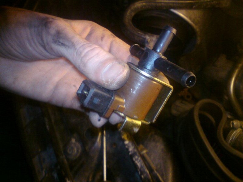

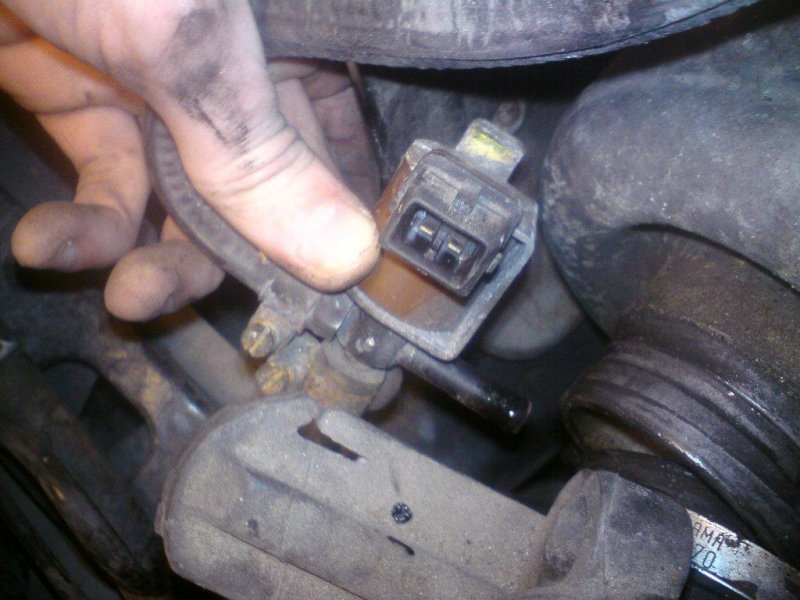

#11 Skrevet November 6, 2009 Da satser vi på at du får gode tips eller finner ut årsaken selv, og ajourholder tråden.Legger til denne når jeg ser hvor bra den blir. Tror jeg er i mål med N75. Gjorde noen ekstra søk etter tipset fra Stig. Blir spennende å teste. Det kan jeg gjøre vettu! Kan ta noen bilder underveis også. -T 0 Del dette innlegget Lenke til innlegg Del på andre sider Flere delingsalternativer...
#12 Skrevet November 7, 2009 (endret) Da har jeg testet å bytte N75. Den som stod der fra før var en N75-H, den jeg testet med idag var en N75-J. Noen som vet forskjellen på disse? Mener å huske jeg har lest at H er best for chippet bil. Jeg har som nevnt tidligere i tråden tenkt til å montere manuell boost controller fra 034. Gjør det noe da at N75`en er deffekt? Den sender jo ikke errorsignal til ECU så burde jo ikke ha noe å si. For da slipper jeg å bla opp 600 spenn for den. Ellers så kan jeg fortelle at ladetrykket ble mye jevnere. Fikk den ikke høyere enn 2,1-2,2 i måleren (men det er nok pga N75-J om jeg har rett). Nå hang den seg ikke opp i det hele tatt. Fikk dog ikke "lov" til å teste så mye - hadde med dama hehe Det er nok ingen dum idè å bytte slangene som jeg har planer om (har bestilt). De var rimelig løene, så tror ikke de er byttet siden 1994. Klemmene var også veldig rustne og slitne. Antar det spiller inn litt også. Har tatt noen bilder, må bare få hentet ut disse fra telefonen så legger jeg de ut. Kommer også til å legge ut bildene av bytting/montering av trykkslangene hvis noen ønsker det. Har bestilt knallblå slanger Edit: Hjertelig takk til Stig for tipset i går - samt Morten Vestskog her på forumet som lånte meg sin originale N75. Her er bildene. Goddamn jeg må ta en motorvask snart 0 Del dette innlegget Lenke til innlegg Del på andre sider Flere delingsalternativer...
