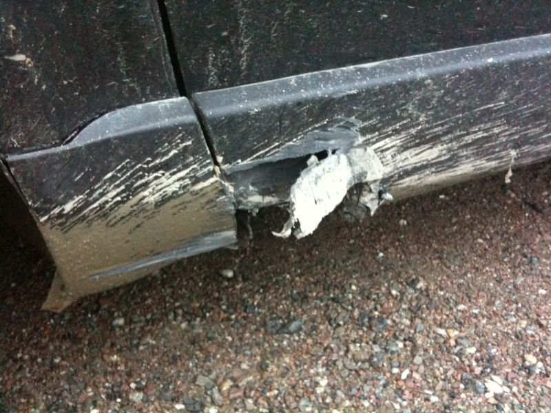

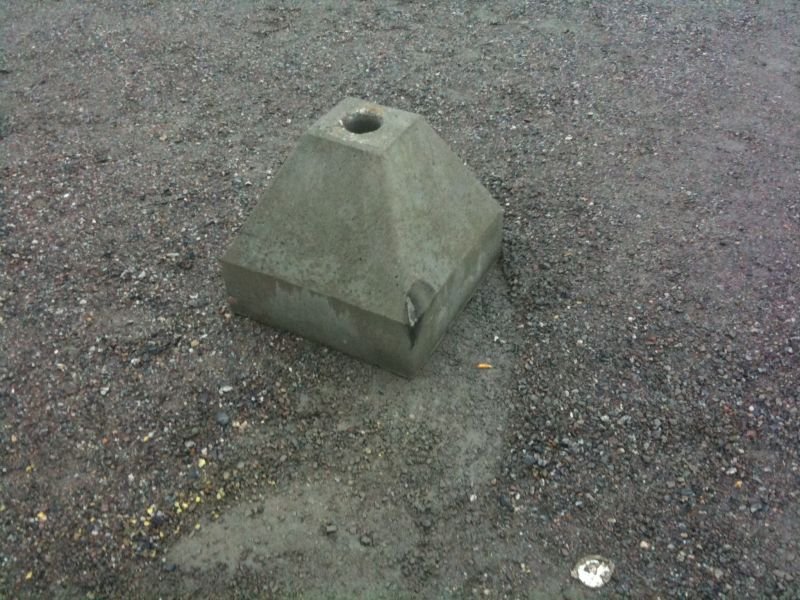

Fikk dessverre flyttet på en betongklump på en av Europlass sin parkeringsplasser i dag. Var ikke så godt å se den, i det jeg svingte inn mot en rekke av parkerte biler.
Ble noen skader på plasten nederst på førerdøra. Dekselet for jekking av bilen ble helt borte. Mulig jeg har fått skadet kanalen også. Noen som vet hvordan jeg demonterer denne plastdelen nederst på døra? Er snakk om en Passat 2002 3BG.
Bilde av skaden og betongklumpen ligger vedlagt
lista på døra er skrudd med 3-4 torx 20 på baksida / under døra.
kanaldekselet er skrudd m 2 torx25 i hjulbuen og ca 10 stk underbilen/kanalen, i døropninga er det ei lita svart list ca 2cm høgde som dekker for torx skruene som fester den der, løys dei så er det berre å lirke den av klipset på framskjermen og ut og frammover.
Takker for tips. Da har jeg fått lånt meg en bukk en times tid i morgen, så får jeg se hvordan det ser ut når jeg får av dekslene.
