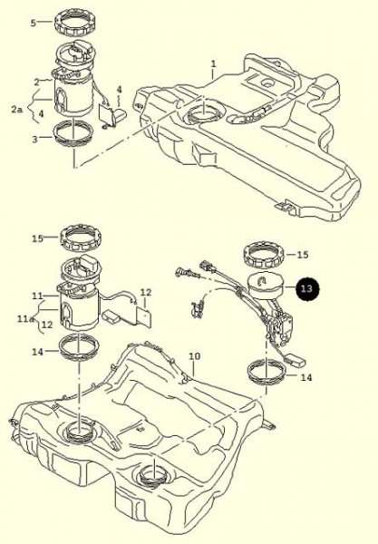

#7 Skrevet Januar 20, 2005 For å illustrere.. Her er fwd pumpen øverst, og quattro pumpen nederst. Det er ingen forskjell på 180-225hk, kun på fwd vs quattro. Du fikk jo 180hk med både fwd og quattro, og den hadde da samme pumpa. Jeg har tatt utg.pnkt i 99mod her da, for ordens skyld. Og ut ifra det jeg kan se her, er det ingen pumper til 98-A3 som har samme delenr. Men det kan jo være at en av de passer likevel da.. Evt med små mods. 0 Del dette innlegget Lenke til innlegg Del på andre sider Flere delingsalternativer...
#8 Skrevet Januar 20, 2005 For å illustrere.. Her er fwd pumpen øverst, og quattro pumpen nederst. Det er ingen forskjell på 180-225hk, kun på fwd vs quattro. Du fikk jo 180hk med både fwd og quattro, og den hadde da samme pumpa. Jeg har tatt utg.pnkt i 99mod her da, for ordens skyld. Og ut ifra det jeg kan se her, er det ingen pumper til 98-A3 som har samme delenr. Men det kan jo være at en av de passer likevel da.. Evt med små mods. A3 vart jo ikkje levert med desse pumpene før 2000 Da kom den jo med 180 hk som TT Da er det sikkert FWD pumpa eg skal ha? 0 Del dette innlegget Lenke til innlegg Del på andre sider Flere delingsalternativer...
#9 Skrevet Januar 20, 2005 8L0919051H er en 4bars pumpe som ble levert i A3/S3 med 1.8t 180hk fra 2001-2003. Den ble også levert i TT med 180hk og fwd fra 99-02. Jeg tør derimot ikke garantere at den passer i tanken din.. selv om den passer i en 2001 modell. Jeg og Jan Henrik skriver det samme her.. bare med litt forskjellige ord. Dersom du vet at pumpen passer, er det bare å bestille. Edit: Fant nuh ut at bensintanken din har delenr 1J0201060AD eller AE (26mm vs 22mm hull til slangen) Det er samme tanken som er levert fra 97-03, også i 180hk versjon. Siden samme tanken ble levert hele veien, og de nyere tankene har fått en nyere pumpe, betyr vel det at den skal passe? Isåfall er det nr jeg refererer til først du skal ha. 0 Del dette innlegget Lenke til innlegg Del på andre sider Flere delingsalternativer...
#10 Skrevet Januar 21, 2005 8L0919051H er en 4bars pumpe som ble levert i A3/S3 med 1.8t 180hk fra 2001-2003. Den ble også levert i TT med 180hk og fwd fra 99-02. Jeg tør derimot ikke garantere at den passer i tanken din.. selv om den passer i en 2001 modell. Jeg og Jan Henrik skriver det samme her.. bare med litt forskjellige ord. Dersom du vet at pumpen passer, er det bare å bestille. Edit: Fant nuh ut at bensintanken din har delenr 1J0201060AD eller AE (26mm vs 22mm hull til slangen) Det er samme tanken som er levert fra 97-03, også i 180hk versjon. Siden samme tanken ble levert hele veien, og de nyere tankene har fått en nyere pumpe, betyr vel det at den skal passe? Isåfall er det nr jeg refererer til først du skal ha. Da er det 8L0919051H eg skal ha.. Det problemet var løst.. 0 Del dette innlegget Lenke til innlegg Del på andre sider Flere delingsalternativer...
