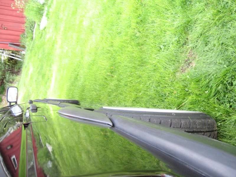

Skal bare prøve for å se imårå.
9*16 et15 å 7,5*16 et 20
var ikke så ille faktisk. var et 20
legger ved et bilde
