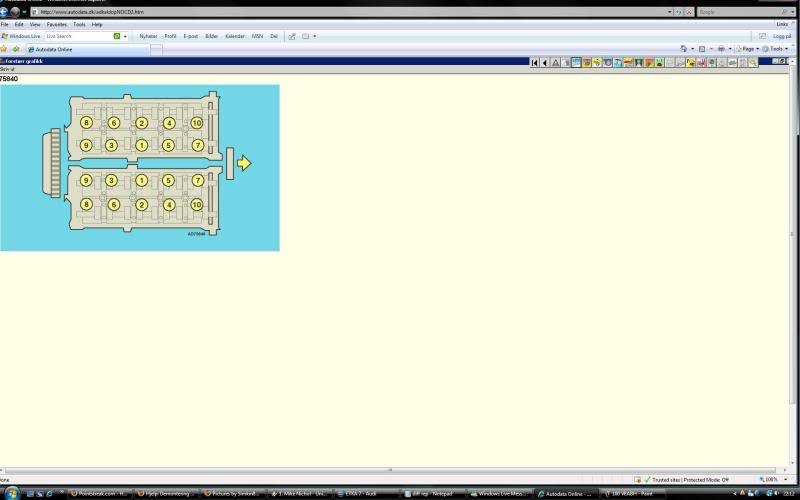

#5 Skrevet November 10, 2009 her har du tiltrekkingsmoment og rekkefølge fra Autohidden over Audi 100 4.2 V8 ABH det står nei på bytte av bolter, men kjøp nye, jeg hadde aldrig tatt sjansen uansett! Trinn 1: 40NM Trinn 2: 60NM Trinn 3: 180 Grader beklager lite bilde, men du ser vel tallene. 0 Del dette innlegget Lenke til innlegg Del på andre sider Flere delingsalternativer...

#8 Skrevet November 11, 2009 Kamakseldrev: 55NM Kamakselholder/deksel: 15NM Kamaksel/vippearmdeksel: 10NM topplokksboltene kan forresten tas i 2x90grader, istedenfor en på 180grader. 0 Del dette innlegget Lenke til innlegg Del på andre sider Flere delingsalternativer...
