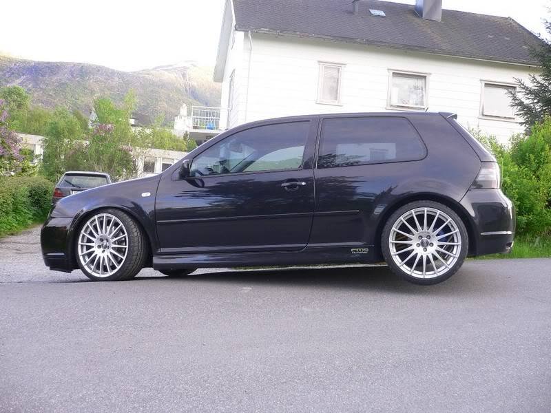

#5 Skrevet November 16, 2009 Her er min med 9,5x18et22 og 9,5x18et16 (spacere inkludert) med 225.35.18 31cm senter felg til hjulbue forran og bak, tilsvarer 55mm forran og 65mm senk bak. Disse målene er fra standard høyde, min er senket 20mm fra fabrikk. (jeg pleier å si jeg har senket ca.70mm ) 0 Del dette innlegget Lenke til innlegg Del på andre sider Flere delingsalternativer...

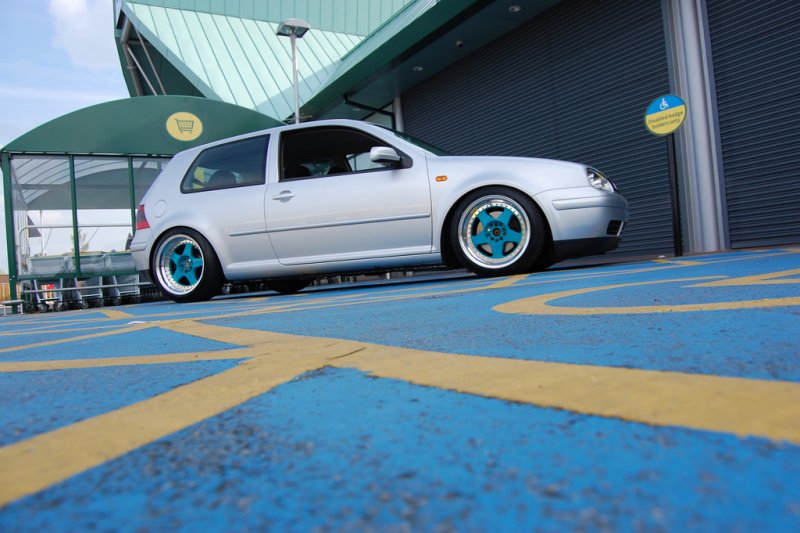

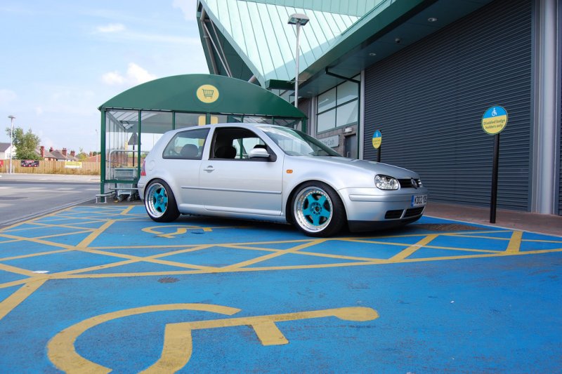

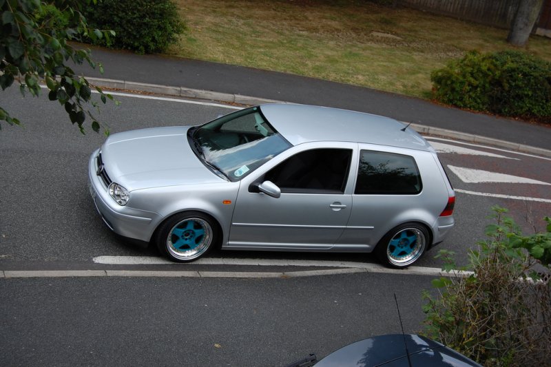

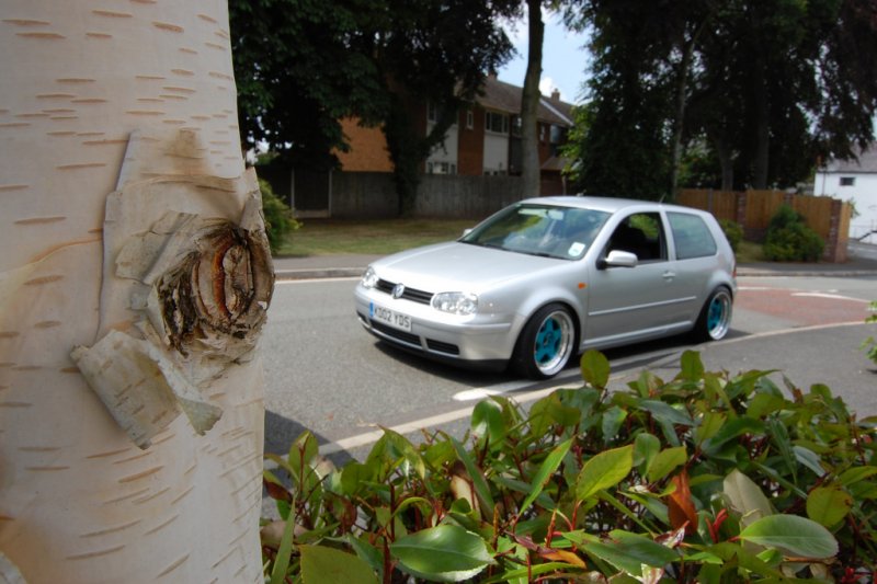

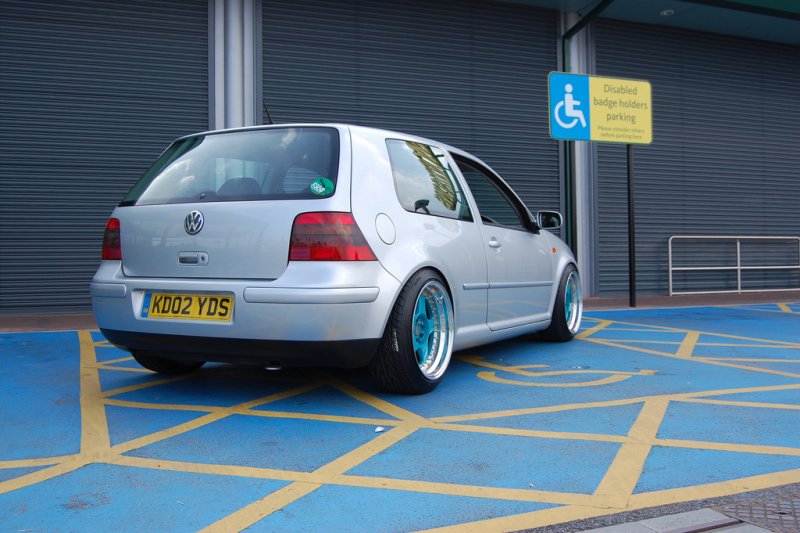

#11 Skrevet November 16, 2009 (endret) after many hours of browsing vortex, it rubbed off 17s and low, still want to go down another alf inch its on AP coils and the wheels are 9 n 9.5x17 OZ Futura et20 and around et23 on rear these are the important stats- front arch to floor 23.5" rear arch to floor 24" need to get to 23" and 23.5" pics front arches gettin rolled next weekend, then more lows will happen big thanks to adam, mike and all the lads off vag-h2o, i love you :wub: Har noen i 18" til salgs 0 Del dette innlegget Lenke til innlegg Del på andre sider Flere delingsalternativer...
