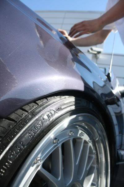

Her er 8x17 ET35 med 205/40 og lett valsede hjulbuer.. Det subbet i stålet inne i hjulhuset med fult rattutslag..
(justerbart så og si i bunn(3-4mm igjen av gjengene)
Så skal du ha mye senk og 8x17 med lavt et må du ty til en del valsing og smalere dekk.. 185/35 til nød 195/40
