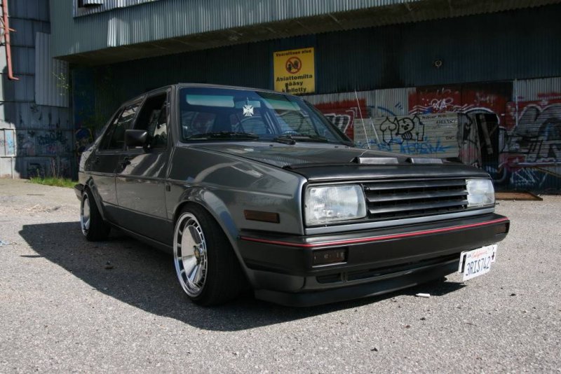

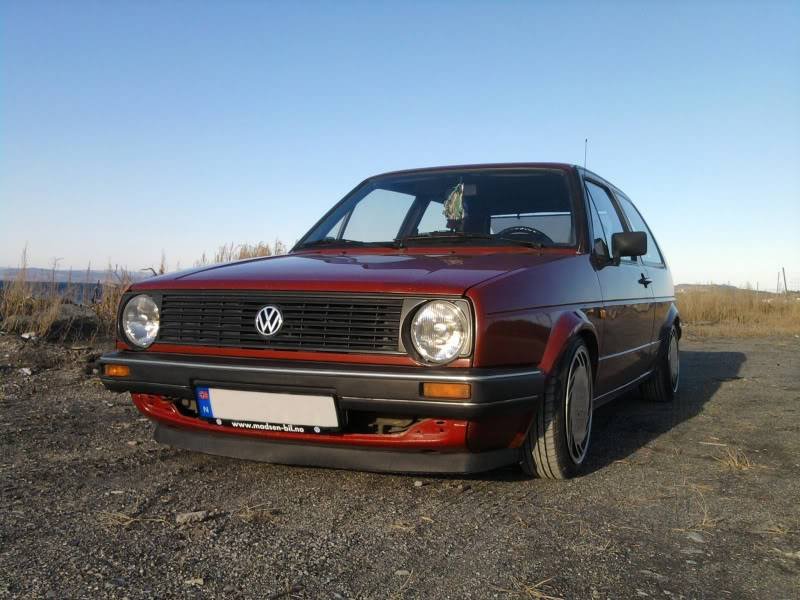

#6 Skrevet November 19, 2009 Syns bilen er perfekt som den er eg:) Og med litt senk og spacing så blir det gull: ja : Gjore litt søking for det på webzen: ja : Håper det hjelper.. 15x6.5 et0 usikker på dekk størrelse Samme setup som over (dårlig vinkel) 15x7 et-10 165/45 (brettet opp falsen på skjermer) Syns denne var konge! 0 Del dette innlegget Lenke til innlegg Del på andre sider Flere delingsalternativer...
#7 Skrevet November 21, 2009 Konge! Takk skal du ha. Ser for meg at det blir ET nærmere 0 ja. Den nederste var skamrå! 0 Del dette innlegget Lenke til innlegg Del på andre sider Flere delingsalternativer...
#8 Skrevet November 21, 2009 Konge! Takk skal du ha. Ser for meg at det blir ET nærmere 0 ja. Den nederste var skamrå! Bare hyggelig;) Tror ET0 blir bra, og da du har flatere felger en de to eg fant så felgen vill virke mer "poke" en ved en liten kant: ja : Så eg tror ikke eg ville gått mer negativ en et0, heller holde mellom ET5 til 0.. Senk ala den røde så tror eg det blir killer: ja : Edit: Skal se om eg har den nedre grill tingen som du mangler så skal du få den for fraktpris viss du ønsker, meiner eg har den på delebilen.. 0 Del dette innlegget Lenke til innlegg Del på andre sider Flere delingsalternativer...
